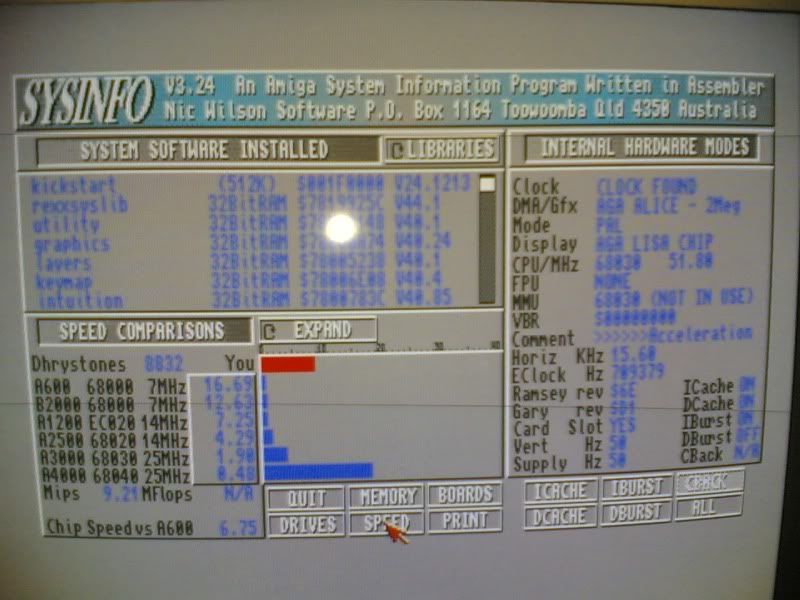

http://i125.photobucket.com/albums/p55/restqp/20032008.jpg
http://i125.photobucket.com/albums/p55/restqp/25032008.jpg
U mnie na A2630 ta subtelna roznica jest dosc odczuwalna :)
