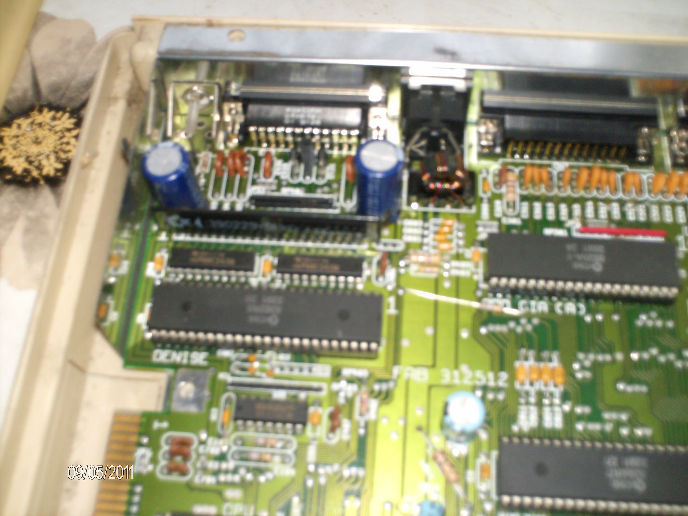

taki mam obraz z Amigi 500 połaczonej po wejsciu cincz
Czy mogą byc odpowiedzialne za taki obraz te dwa widoczne na zdjeciu kondesatory 3300uF10V

Jeśli podłączenie przez czincza wykonałeś dobrze, to masz uszkodzoną Amigę. Miałem kiedyś bardzo podobny problem. Wymieniłem ten "stojący" układ scalony z logo Commodore i te dwa małe obok niego. Objaw był taki, że na cinczu było coś takiego jak Ty masz, a na euro nie było nic. To była pierwsza Amiga którą naprawiłem. Narobiłem się, ale potem cieszyłem się jak dziecko
