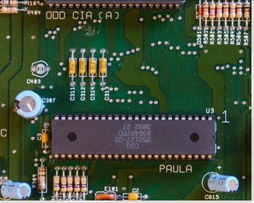

Fajny adapter, ale nie wiesz może. Co by się stało gdy by w miejscu kondensatorów od filtra audio, zamontować głowice od magnetofonu. Bo jeśli głowica jest ostatnim źródłom napięcia, w sensie tego że "Dźwięk" płynie przez nią z prądem to ma to jakieś znaczenie. Jeśli by przepuścić przez nią to napięcie, które występuje w miejscu kondensatorów.Nie czytałeś może o tym w Amigowej Prasie, z ubiegłej epoki?

Może napisz o które konkretnie Ci kondensatory chodzi?
Jako filtr audio stosuje się filtry dolnoprzepustowe.
W amidze 500 stosowane są filtry aktywne typu Sallen-Key.
Zamiana kondensatorów na cewki jest niedopuszczalne.
Tym bardziej budowa filtrów na cewkach o nieznanej indukcyjności jest niemożliwe.
kondensatory za filtrem służą m.in. do eliminacji napięcia stałego.
Te wyszczególnione na zdjęciu C311, C312 itd.
[#12] Re: RGB-SCART vs. RGB-VGA AMIGA600/1200
@amizet, post #11
Te kondensatory nie mają nic wspólnego z audio.
Służą do ograniczenia nagłych zmian wartości napięcia potencjometrów 0 x i y w złączu 1 joystick-a, spowodowanych zanieczyszczeniami powierzchni rezystywnej.
Cewka z głowic spowoduje nie właściwy odczyt pozycji x i y, ponieważ ma małą rezystancję.

Spoko widziałem kiedyś tabelkę na której były wyszczególnione kondensatory, od filtra audio w Amidze. I w Amidze 500 chodziło o te.
Ale jeśli twierdzisz że one nie mają nic wspólnego z filtrem audio. to mógłbyś napisać które lub też gdzie jest umieszczony filtr audio na schemacie mobo.

Spójrz jeszcze raz na schemat A500, a znajdziesz tam AUDIO FILTERS.
[#15] Re: RGB-SCART vs. RGB-VGA AMIGA600/1200
@amizet, post #13
Kondensatory filtra dla kanału lewego to C322 i C323, prawego C332 i C333.
W jednym z rejestrów 8520 można wyłączyć te filtry przez bypass.
