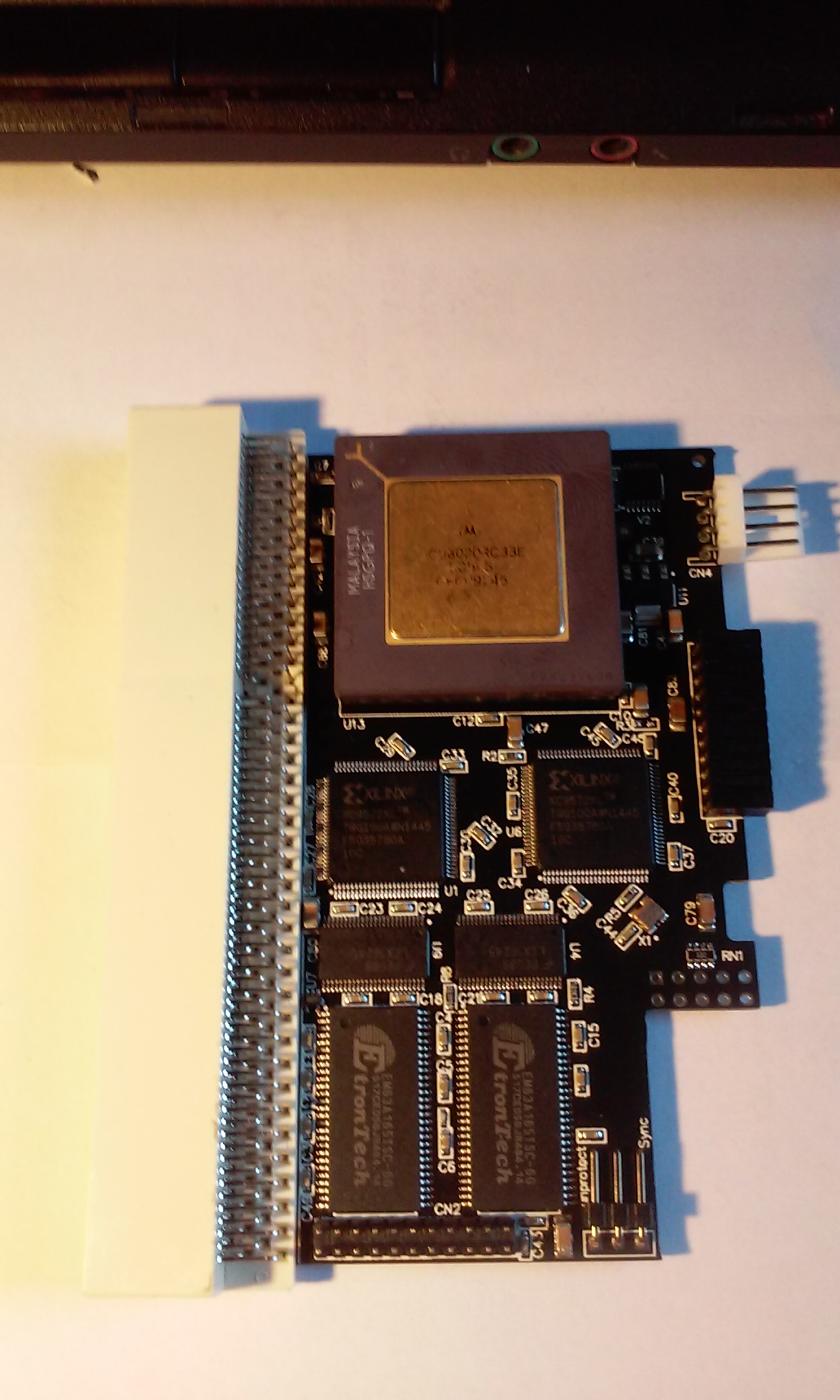

Widzę tam mikrokontroler. Więc to w taki sposób odbywa się zarządzanie licencją.
[#17] Re: look at you, hacker........
@sanjyuubi, post #16
Pewnie tak, bo ma 4KB własnej pamięci EEPROM i jest z rodziny MCU 8051.
Ale wybrał sobie finezyjny uC w dodatku ładnie go schował.
[#18] Re: look at you, hacker........
Jak go się wymontuje to karta się odblokuje ? tak ?
[#19] Re: look at you, hacker........
@Dorian3d, post #18
Jak go wymontujesz to w ogóle przestanie działać. Chodzi o to że numer seryjny karty jest na stałe powiązany z tym MCU.
[#20] Re: look at you, hacker........
@Architect1200, post #19
work in progres / top secret
[#21] Re: look at you, hacker........
@Dorian3d, post #18
Trzeba zrzucić zawartość komunikacji, bo pewnie ten uC włącza funkcje w CPLD po załączeniu zasilania. Jeżeli we wszystkich CPLD Jens daje ten sam wsad, to wystarczy tylko potem zrobić Modchipa, albo stworzyć program na ten uC i wgrać.
