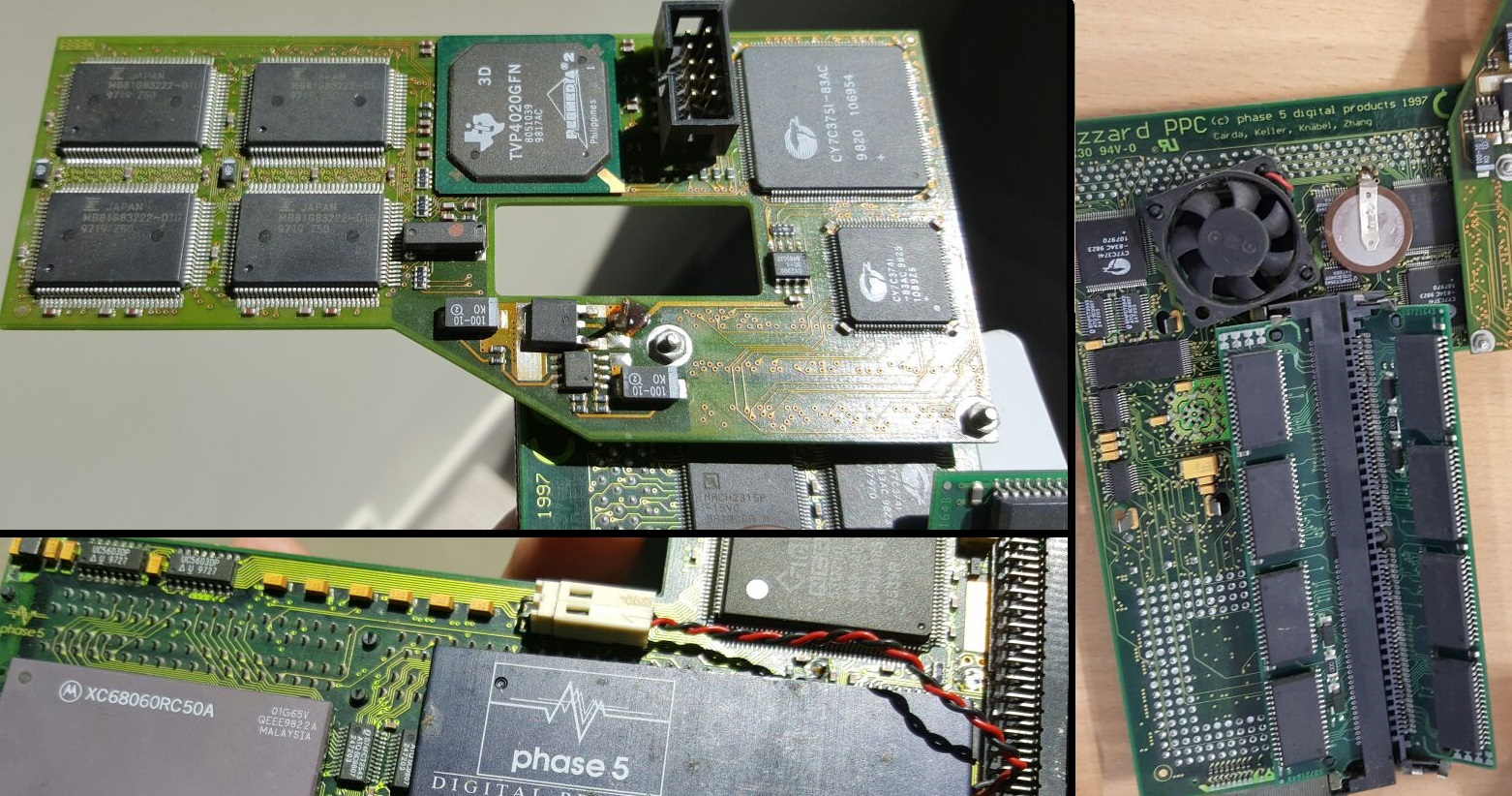

Witam ziomki :)
Trafiła w moje graby taka karta.
Wiem że jest wartościowa itp. itd.
Nie mam doświadczenia z PPC i kartami graficznymi i na początek chcę ją delikatnie wyczyścić bo widać tam jakieś zaleciałoslści po czym chciałbym ją uruchomić w mojej A1200.
Pytanie czy da radę dla testów odpalić ją na zasilaczu amigowym?
Jakie inne kroki wykonać przed uruchomieniem po nastu latach leżenia strychu?

Stary, gdzie Ty takie cudeńka wynajdujesz?
Na standardowym zasilaczu wątpię, żeby dała się uruchomić, nawet bez BVision. Nie jest to co prawda 040, ale i tak prądu zeżre ile bądź. Pewnie wystarczy mocny ATX i "floppy kabelek fix".
Przetarłbym jeszcze styki izopropanolem, sprawdził baterię i koniecznie i te coolery przed uruchomieniem.

Jak masz pewny lekki 5A zasilacz to możesz próbować, najlepiej bez BVision ok, racja

Do BPPC z BVision to najlepiej jakiś zasilacz AT i dodatkowo podłączyć 5V bezpośrednio do BVision. Ja tak mam podłączone i śmiga bezproblemowo, na zwykłym zasilaczu nie chciało odpaić. A i na parmedie założyć obowiązkowo radiatorek z wentylatorkiem.

Wstępne testy na 2 A1200 i 3 różnych zasilaczach 5A:
Amigi wstają ale karta chyba nie, brak widocznego ramu, brak widocznego procesora.
Wentylator na PPC mimo iż jest podłączony na karcie stoi w miejscu ale podczas dmuchania kręci się luźno.
Procesor PPC lekko grzeje blachę zamocowaną na nim.
Czy do 060 żeby działał musi być 060.library w libsach czy nie?
Ram powinien być widoczny od razu czy nie?
Wg mnie karta jest uszkodzona, ale z braku pewnego zasilacza i doświadczenia z takimi kartami jeszcze tego nie potrafię stwierdzić na 100%
Jeśli ma ktoś jakieś sugestie to proszę bardzo o info szeroki uśmiech

Czy do 060 żeby działał musi być library060 w libsach czy nie?
Nie. 060.library jest potrzebne do poprawnego dzialania. Bez tej biblioteki RAM bedzie widoczny od razu i system i Ci sie tez zaladuje normalnie.

Jeszcze raz ją zamontowałem i teraz zamiast WB wystartować jest:
error: 8000 000B task: 0002FCE0
Czy to jakaś różnica? Znaczy... karta jest widoczna tylko wywala problem sprzętowy?
Oczywiście gdy ponownie włożę kartę Blizzard 030 to wszystko chodzi.
Może to zasilacz jednak nie ciągnie...?
Chcesz powiedzieć, że nie sprawdzałeś wcześniej wiatraka pod napięciem?
Powinien być widoczny chociaż RAM i powinno troszku szybciej wszystko chodzić (nawet bez 060.library).
Co mówi boot-menu? Zarówno to amigowe (dusisz dwa klawisze mychy po restarcie) jak i to Blizzardowe (dusisz Escape po restarcie)?

No tak. Boot menu jej nie widzi nawet

Uuuuu slabo . Znajdz sobie kogos co ma ppc i sprawdzi u siebie najpierw karte z pamiecia, potem grafike.

Właściciel karty nie pamięta już jak i dlaczego zestaw trafił na strych naście lat temu.
Tyle znalazł i mi dał.
Jeszcze ma płytę główną A1200 i powiedział że pajęczyna dolutowanych kabli w różnych miejscach nic mu już nie mówi.
Karta ma 'trochę' zielonych miejsc... właściwie każda wtyczka miała zielone naloty.
Pewnie wyślę ją do jakiegoś serwisu.

68060.library z PowerUP jest we flaszce BPPC

Spróbuj jeszcze wyczyścić złącze izopropanolem, może coś nie łączy i temu nie działa.

Musisz dopompować zasilanie przez port zasilania stacji dyskietek. Jest o tym w instrukcji do BPPC.

Profilaktycznie jak się da przeflaszuj kartę.
Bibliotekami się nie martw bo są w ROMie.
Przeczyść dobrze złącza, zerknij organoleptycznie czy nie ma wycieków z kondzi, baterii lub przerwanych ścieżek tudzież innych uszkodzeń mechanicznych.
I jeśli się boisz lutownicy (tak jak ja) powierz komuś z forum: Dez3, Stachu100, Jarob, Kwaku.
Bałbym się ładować prąd bezpośrednio pod kartę/grafikę. Na dobrym zasilaczu i zasilaniu wpiętym z zasilacza do złącza stacji dysków na płycie Amigi ma śmigać.

Tak czy inaczej, BPPC + BVision nie odpalą się bez dodatkowego zasilania. Samo BPPC zadziała, ale nie będzie stabilne.

Ten filmik i inne kręciłem jak miałem A1200PPC+040+BVision bez dodatkowego zasilania link
W A1200 mam jeszcze FastATA Gold i karte sieciową na PCMCIA.
Problemy z zasilaniem zaczeły się dopiero kilka lat temu po wymianie 040 na 060.
