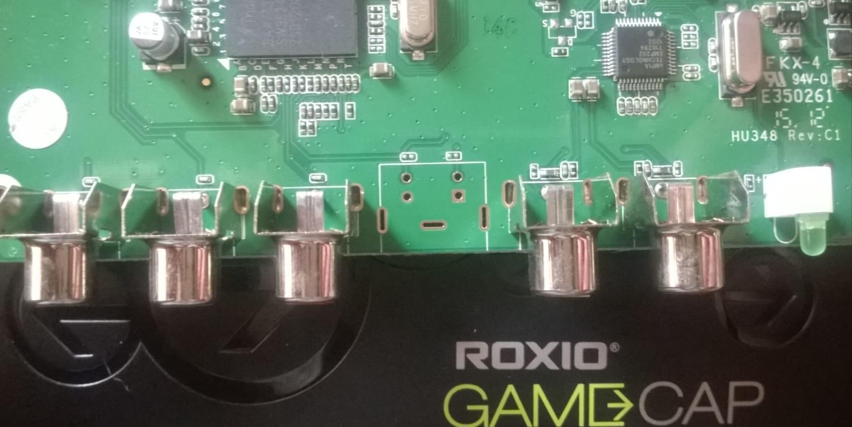

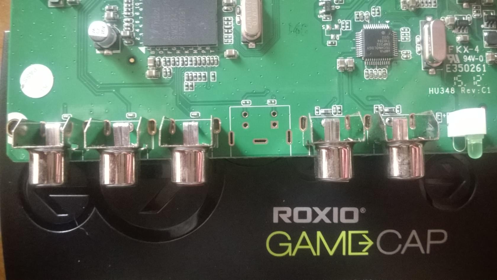

To ja sobie nabyłem drogą licytacji w cenie 52,pln Roxio Game Capture, na Component. Teraz tylko A520 HD i mogę rejestrować PAL. Jak zatrybi:)
Ale co ciekawe to Roxio ma "nieaktywne" gniazdo S-Video. Muszę spróbować je aktywować:)

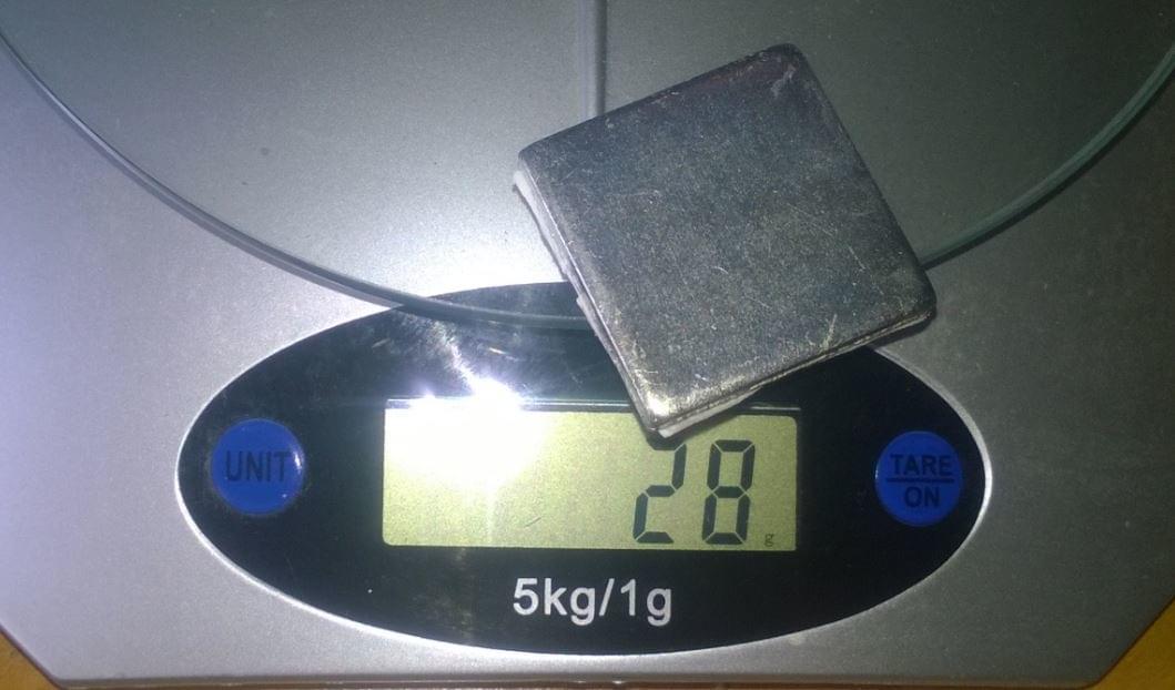

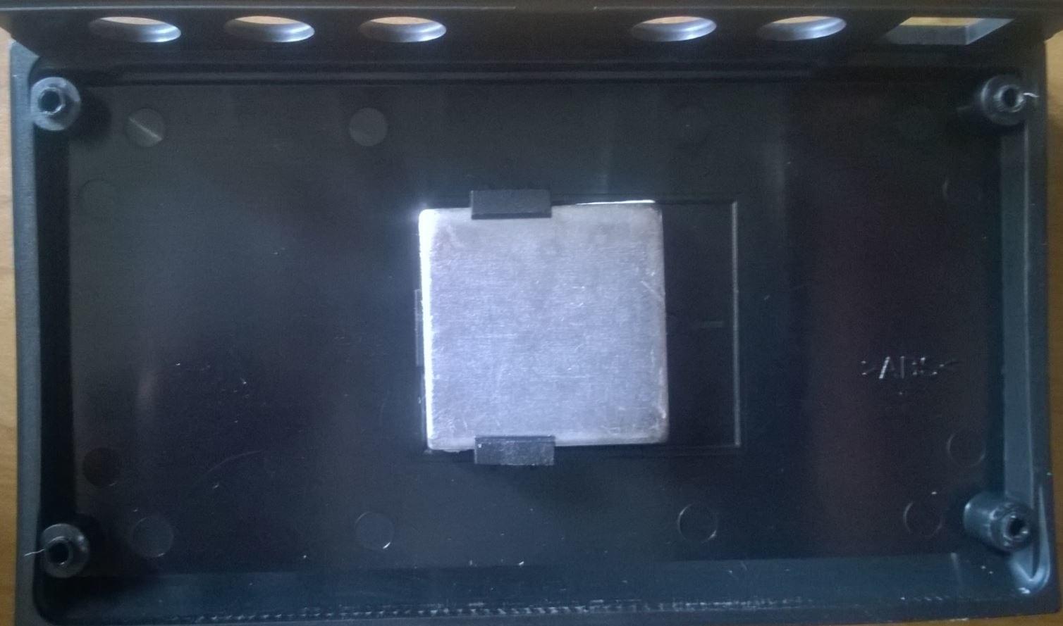

Do tego aby było bardziej wypaśnie 28 gramowy odważnik.
Tam widać brakuje przy tym S-Video jakiś kondensatorów, nie wie ktoś może co by tam mogło być?
