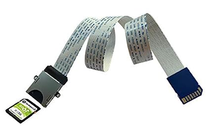

a ten SD card extender to gdzie kupić? na allegro są ale SD-microSD albo jak bym chciał extender do CF ?
ok widzę że na ebay- u są
a powinna być długość tej taśmy żeby starczyło do tego gniazda na zewnątrz?
Ostatnia aktualizacja: 18.05.2019 15:59:18 przez JacK_Swidnik
[#12] Re: Amiga 1200 SD Card holder
@JacK_Swidnik, post #11
Proponuje coś takiego
SD Card Extension
Mam I jestem zadowolonyOK
