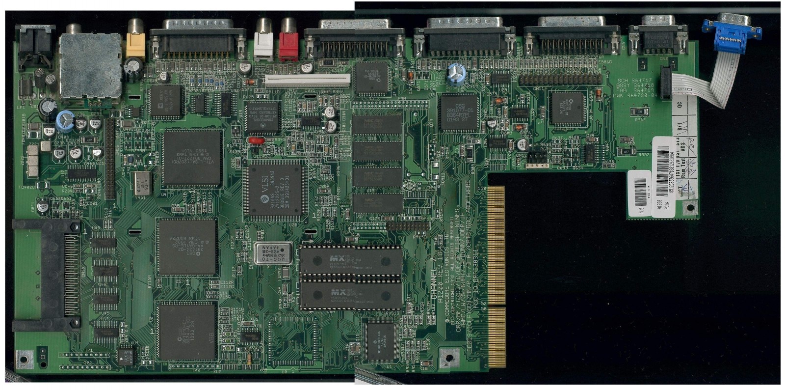

[#4] Re: złącze myszy / joy1 zastępczy przewód
@SimonGK, post #3
I tu mamy przykład płyty głównej z takim rozwiązaniem:
