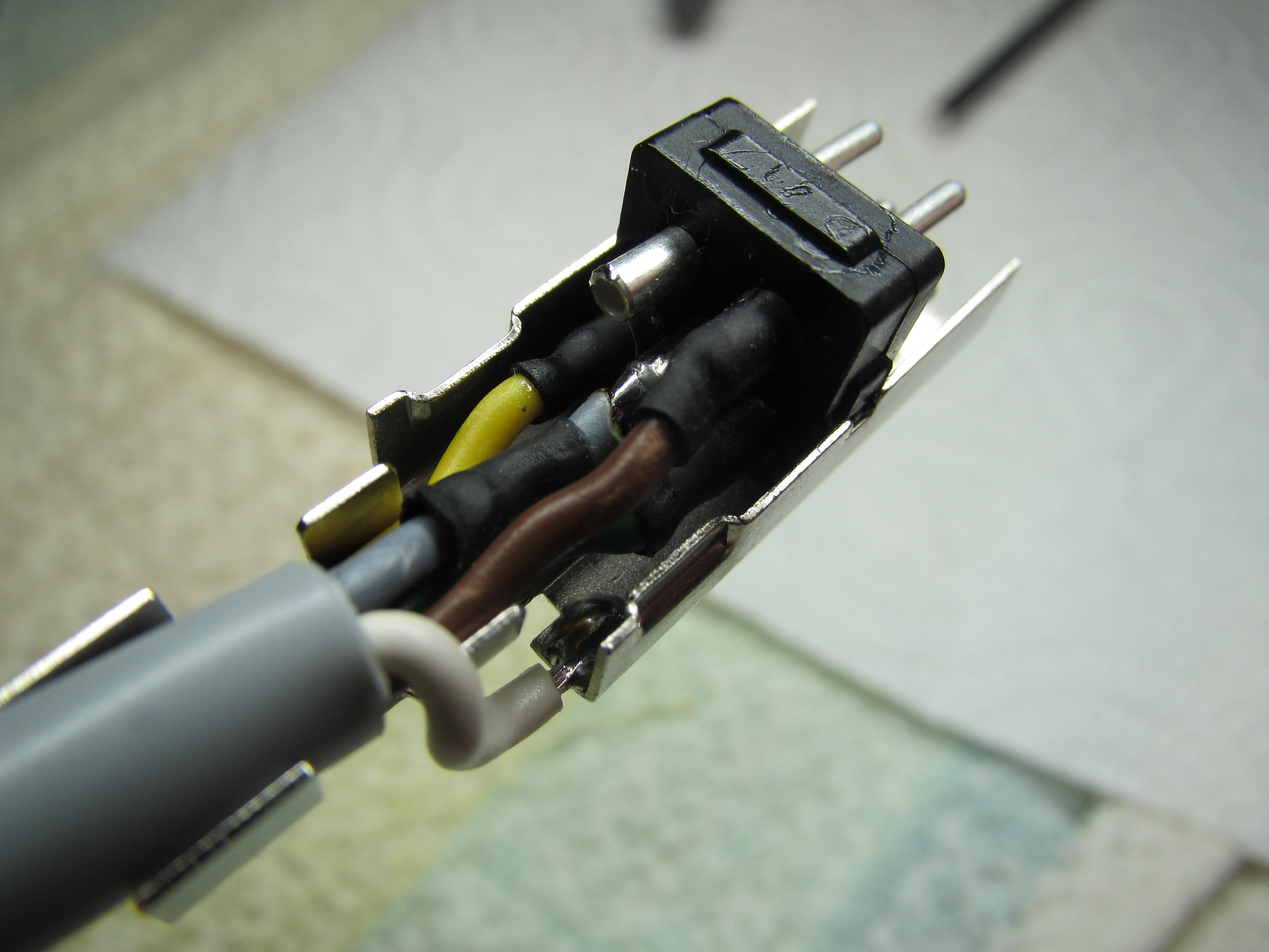

Wczoraj polutowałem wtyczkę. Kabel 5x0.75mm.
Biały przewód (shield) przylutowałem do obudo-
wy wtyczki (tu użyłem kwasu).
Sprawnie poszło i plastik nie uległ de-
formacji.
Zastosowałem "radiator" do pinów.
