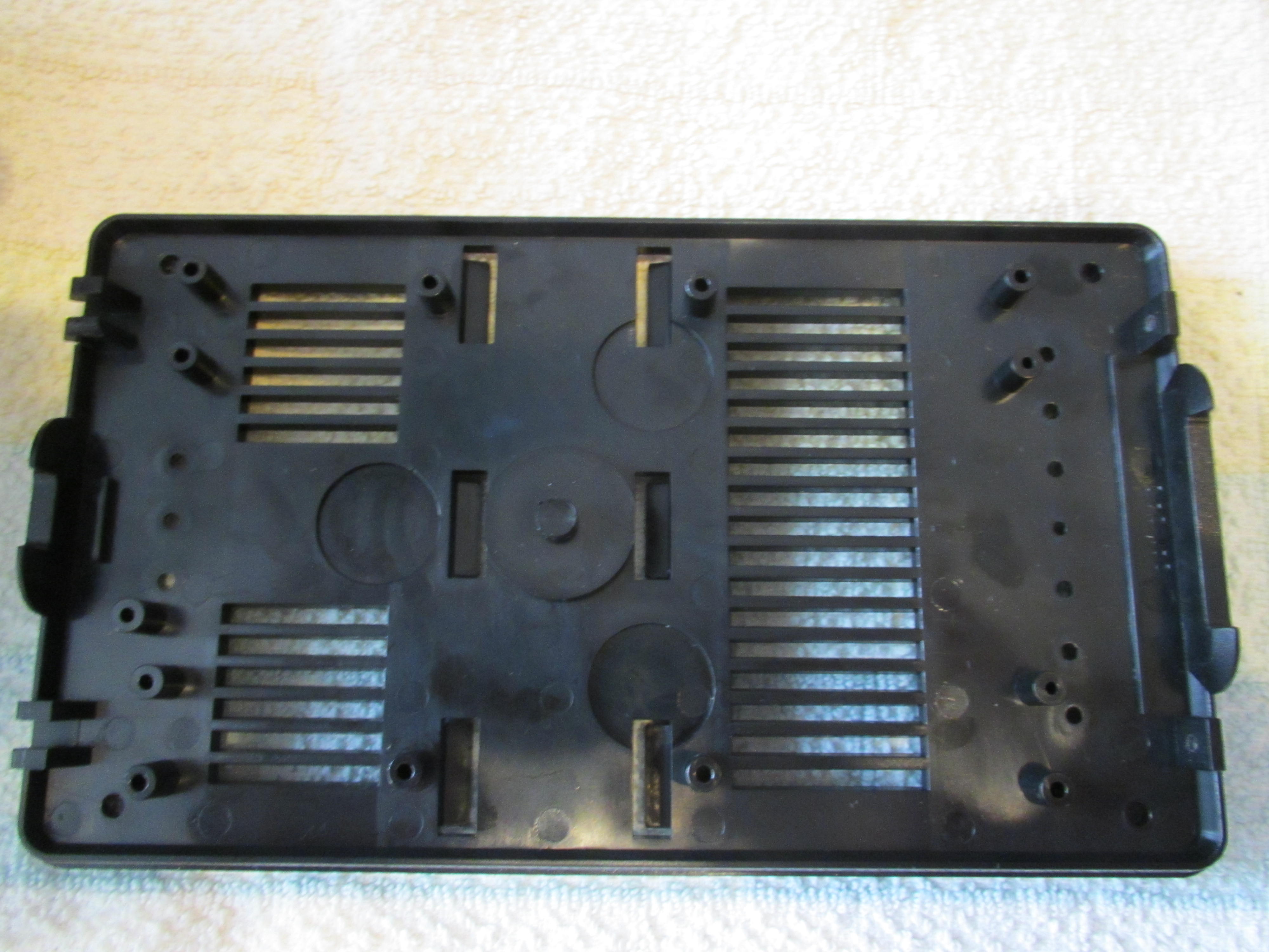

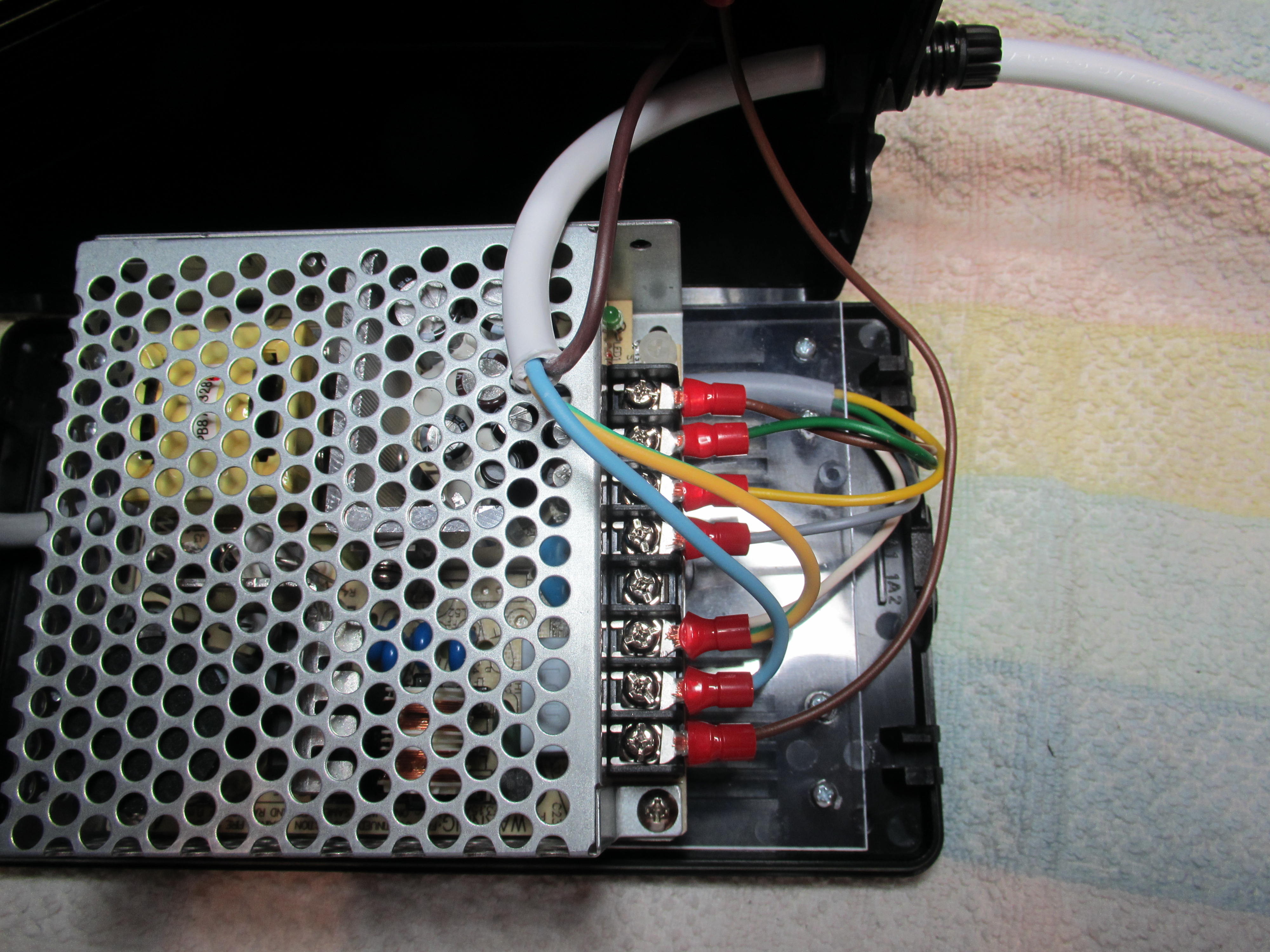

[#1] Jak przymocować zasilacz do dołu plastikowej obudowy?
Czy jest jakiś sposób, aby taki zabudowany zasilacz
przymocować do dołu obudowy?
Zostawić, żeby lezał sobie luzem może z czasem
spowodować obluzowanie styków wydaje mi się.

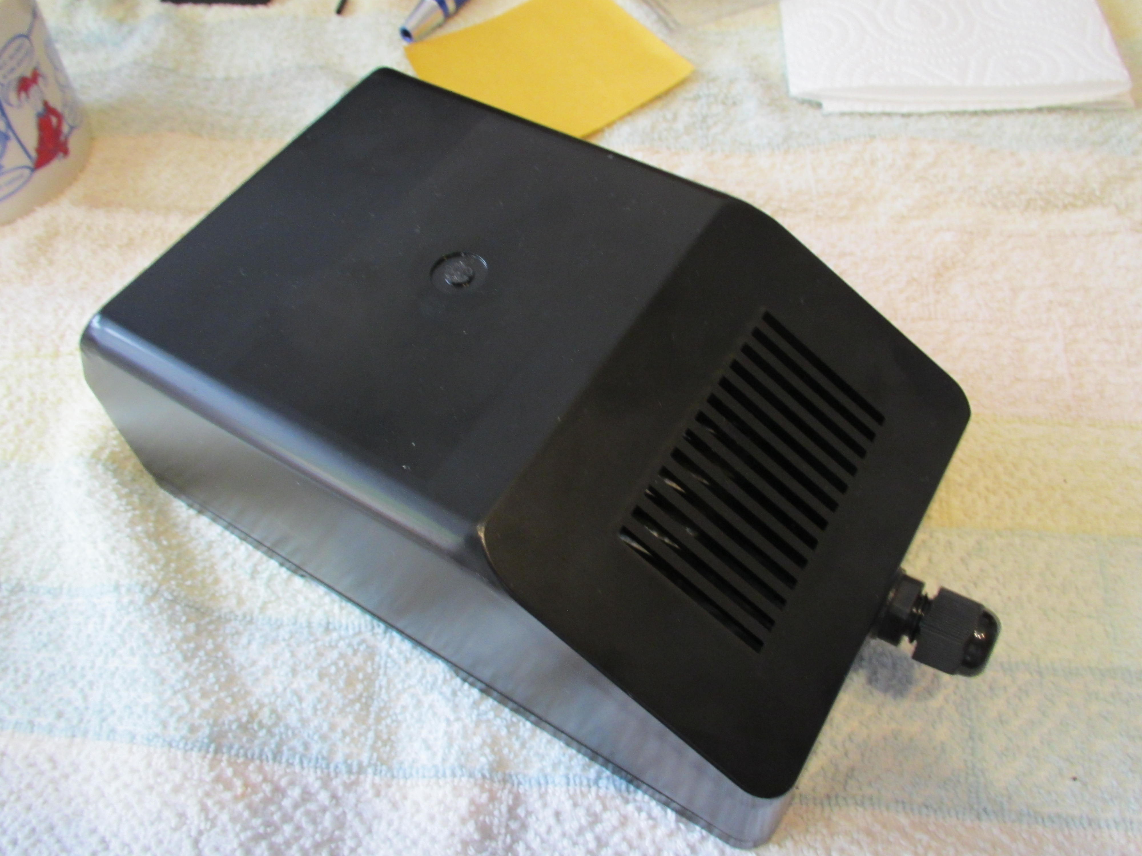

Co to za obudowa?

A od dołu zasilacza są jakieś otwory mocujące?
Możesz zdjąć metalową obudowę i sprawdzić czy może samo PCB ma otwory, które pokrywają się z tymi od obudowy.
Możesz dociąć sobie płytkę-adapter z plexi.
Ta czarna obudowa ma otwory od dołu wię możesz nawet na opaski zaciskowe.
Opcji jest tyle ile pomysłów

Otwory na pcb raczej nie zejdą się z otworami
w obudowie.

Montaż samej płytki pcb jest dość kuszący. Można nawiercić podstawę obudowy w miejscach gdzie jest pełny plastik w rozstawie otworów montażowych płytki zasilacza i umocować ją na kołkach typu:

Chyba najprostrzym a jednocześnie wystarczająco
dobrym rozwiązaniem jest jednak zalanie po ro-
gach zasilacz klejem na gorąco.

Od dołu są te otwory wentylacyjne, więc prze-
wiercenie jest problematyczne.

Jak chcesz dzisiaj uruchomić, to opaski zaciskowe by wystarczyły (rozwiązanie na szybko), jeśli nie zamierzasz zrzucać zasilacza z balkonu.
Obejmiesz opaską cały zasilacz do okoła i od dołu przełożysz przez otwory wentylacyjne.
Klej na gorąco nie jest dobrym rozwiązaniem przy ciężkich rzeczach. Nie wytrzyma długo.

Jeśli można unieść zasilacz o 1-2mm ponad słupki montażowe to wytnij z aluminium lub jakiegoś plastiku prostokąt o szerokości zasilacza a o długości pozwalającej na przykrecenie do słupków montażowych. W podstawie zasilacza masz dwa otwory pewnie z M3, wymierz, wywierć otwory w prostokątnej blaszcze lub plastiku. Przykręć zasilacz do tej "podstawy" (wymierz śrubki żeby nie wkręcić w PCB), a to przykręć do obudowy.

A jeszcze lepszym pomysłem kupić zasilacz trup i wasdzic w obudowę, pasuje jak w masło. A jeśli chodzi o tą co masz, to obudowa ma też otwory montażowe na boku, zamiast mocować w dolnej części obudowy, zamocuj i unieruchom w górnej może

Folia się dobrze nadała. Można bez kłopotu
dociąć nożycami do cięcia blachy.
Kolorystyka ze sobą nie współgra, ale ok,
bo to customowy zasilacz szeroki uśmiech
