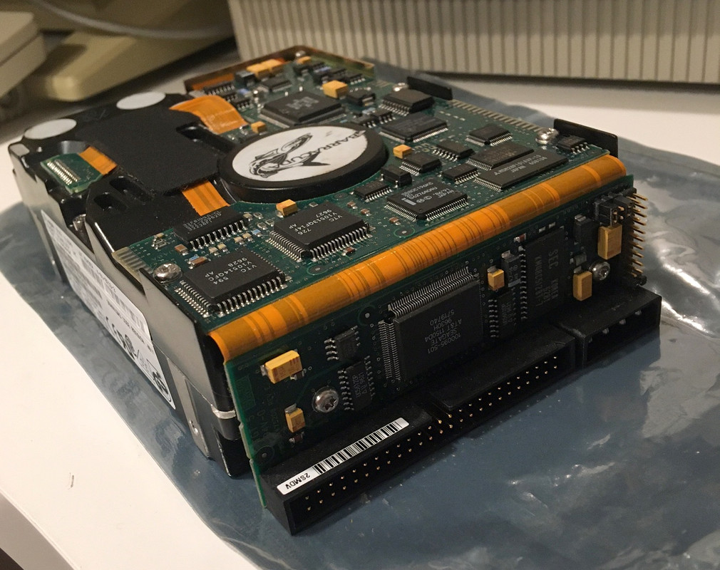

Ja ogólnie nie przepadam za starymi dyskami ze względu na zawodność, ale są też fajne okazy.
Najdziwniejszy jaki mam to chyba stara baracuda SCSI O_o
Niby w miarę nowoczesny, ale ta waga i wygląd
