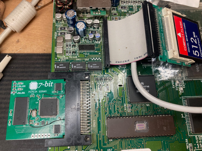

[#1] PCMCIA memory card w moim wydaniu
Właśnie stworzyłem kartę pamięci na PCMCIA. Posiada 4MB ramu, a dokładniej SDRAMu i właściwie to jest tam 8MB ale Amiga więcej niż 4MB nie "zobaczy".

@spidi, post #1
a czy w trybie
"dyskietkowym CC0:"
może być ta 8mb "pojemność dyskietki" dostępna
[#5] Re: PCMCIA memory card w moim wydaniu

Niestety nie, ta pamięć jest widziane w innej przestrzeni.

"dyskietkowym CC0:"
