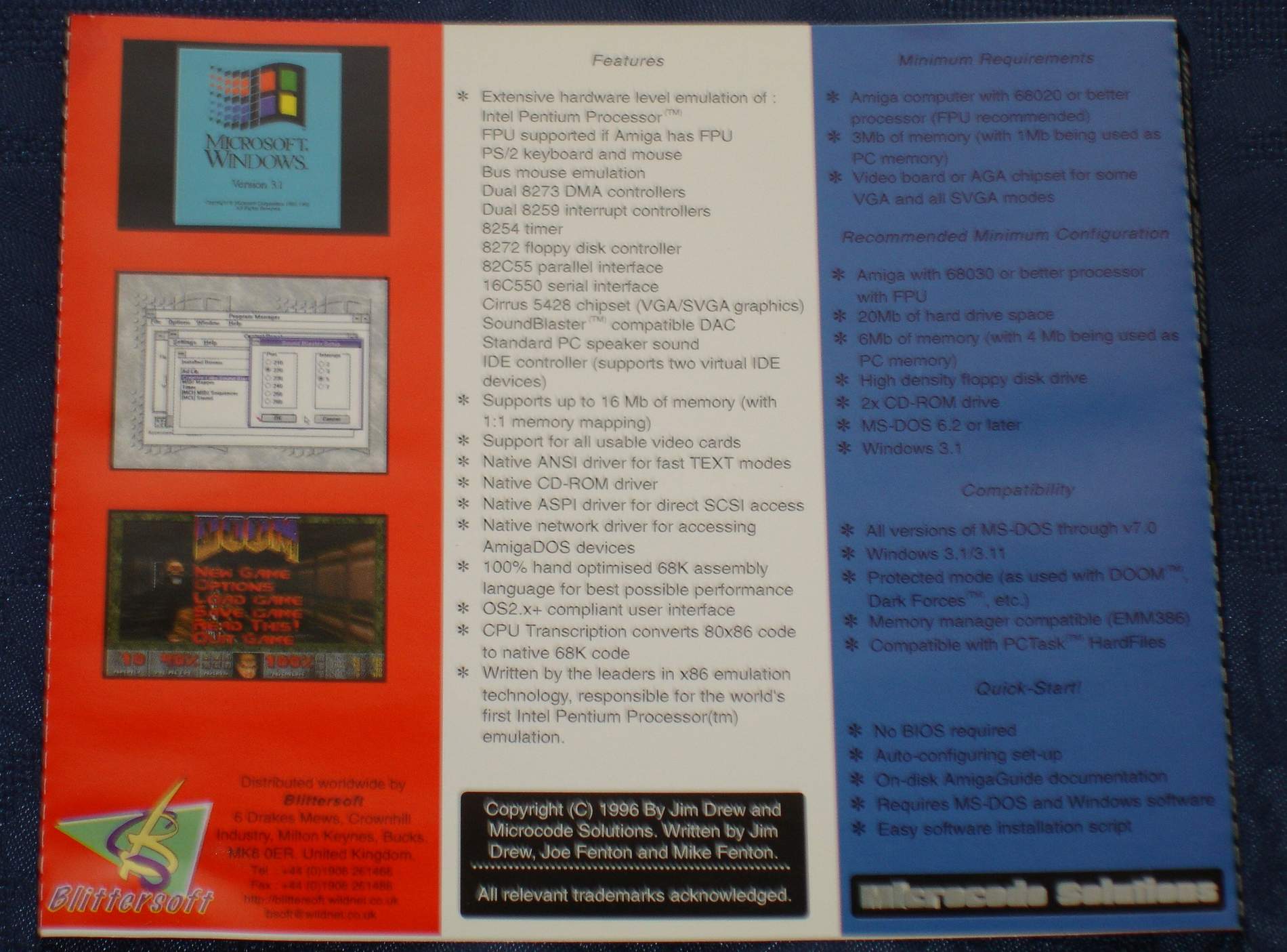

[#22] Re: Wersje PCX
@Rafał A-3000, post #16
1.1? ja mam orgina
[#23] Re: Wersje PCX
@Dorian3d, post #22
I 1.1 I. 2.2 ale 2.2 to demo
