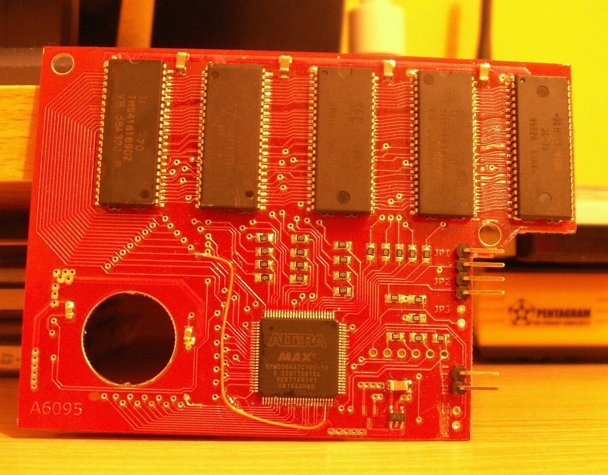

A6095 - rozszerzenie pamięci do A600
Rozszerzenie pamięci wykonane na podstawie udostępnionych źródeł i schematów autora rosyjskiego rozszerzenia 8MB, którego konstrukcja pozostawiała wiele do życzenia.
Wprowadzone zmiany to:
- zastosowanie układu CPLD takiego jak nowszej wersji A608,
- konfiguracja pamięci zworkami (pracuję także nad możliwością konfiguracji myszką podczas resetu),
- zworka na zewnętrzny przycisk reset jakby ktoś potrzebował,
- dodatkowe 1.5 MB SLOW.
Płytka na zdjęciu jest prototypem, w którym zapomniałem o jednej ścieżce (przewód kynarowy), a inna z kolei była niekompletna. Pamięć testowałem przez godzinę programem MEMCHECK i się nie zawiesiła. Modyfikacji uległa zarówno płytka drukowana jak i firmware urządzenia. Pamięć SLOW jest tak samo szybka jak FAST gdyż działa niezależnie od pamięci CHIP (w przeciwieństwie do A500). Transfer z karty CF przyśpieszył o około 100 kb w sysinfo. Wynik benchmarka to ok. 710 dhrystones i 1,25 CHIPSPEED.VS.A600. Nie wiem po co komu aż tyle RAM, ale to fajne uczucie spojrzeć na belkę Workbencha i ujrzeć ponad 9 MB wolnej pamięci typu "other memory".
zamieścił: rafgc
data: 2009.12.18 23:25
kategoria: Sprzęt / rafgc
rozmiar pliku: 474.0 kb
rozdzielczość: 1200x938
odsłon: 277
Ocena użytkowników: 4.6 (oceniających: 10)

Chciałem dzisiaj zrobić konfigurację przyciskami myszy, ale idzie wykorzystać tylko jeden jej przycisk, czyli lewy, bo na prawym pojawia się stan niski podczas resetu, więc niemożliwe jest odczytanie stanu prawego przycisku. Z lewym przyciskiem myszy można przełączać ilość wykrywanej pamięci w zależności od ustawienia domyślnego, czyli jeśli zworkami jest ustawione 9.5MB, to przytrzymanie LMB podczas resetu włączy 5.5MB (PCMCIA friendly), natomiast przy ustawieniu domyślnym 5.5MB, przytrzymanie LMB włącza 9.5MB (do następnego resetu). Prawy przycisk myszy miał być do wyłączania pamięci lub w połączeniu z lewym przyciskiem do włączania tylko pamięci SLOW. Prawdopodobnie można wykorzystać jakiś kierunek joysticka i jego fire do uzyskania w/w kombinacji, ale muszę to jeszcze sprawdzić lecz dzisiaj już mi się nie chce.
