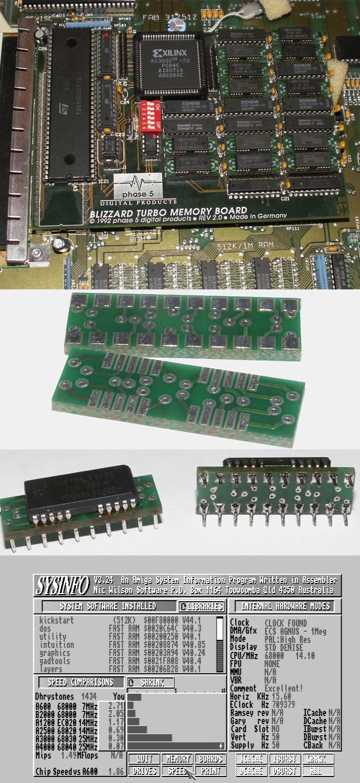

To jest mój Blizzard do A500 z procesorem 68000 14 MHz. Fabrycznie zainstalowane było 2 MB pamięci. W związku, że pamięci w obudowie DIP nie są praktycznie już dostępne, a nawet jeśli są, to trzeba kupować hurtowo, więc postanowiłem zrobić adapter DIP na soj20/26. Trochę się z tym męczyłem, bo 2 kości miały zwarte dwie nóżki cyną (czego nie mogłem dostrzec wcześniej), a program do testowania pamięci dostarczany na dyskietce od Phase5 wskazywał, że wszystkie one są uszkodzone, więc myślałem, że nie będzie to nigdy działać. Ale zrobiłem drugie podejście po 3 miesiącach i wszystko się skończyło jak w bajce. Za płytki od adapterów (16 sztuk, w tym 4 na zapas) zapłaciłem około 70 zł, gdyby ktoś robił to metodą domową na pewno wyniosłoby to sporo taniej, ale ja nie mam takiego zaplecza w domu i musiałem zlecać płytki firmie. Ważne, że działa.

gdyby ten ruski ram działał na 14MHz, to nie byłoby problemu

Coś takiego jest możliwe, tylko trzeba wziąć kilka sygnałów ze środka.

Przelotki się nie pojawiły, ponieważ nikt nie ma kasy na zamawianie nietypowych złącz jakie serwowało Commodore w swoich komputerach, a skoro CD32 pojawiło się przy zmierzchu firmy C= to już nikt nie myślał żeby się tym interesować na poważnie o czym świadczy garstka rozszerzeń do tej konsoli, w tym prototypowe turbo 030, które nigdy się nie pojawiło. Po przejrzeniu listy pinów na rozszerzeniu w CD32 wygląda na to że być może są tam sygnały potrzebne dla karty turbo, ale nie jest to pewne, bo są znaki zapytania przy opisie. Sygnały potrzebne kartom turbo to BR (bus request), BG (bus grant), bgack (bus grant acknowledge), bez tych sygnałów procesor z karty turbo nie będzie w stanie przejąć kontroli nad szyną amigi.
