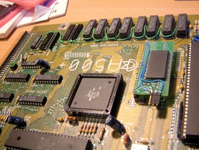

Low Profile ;)

[#1] Re: A500+ 2MB CHIP Mod
Ladnie
[#2] Re: A500+ 2MB CHIP Mod
Całkiem elegancko. OK
[#3] Re: A500+ 2MB CHIP Mod
Jaka to rewizja płyty? Rev. 8a? Czy na 6a też da radę włożyć nowe Agnus?
[#4] Re: A500+ 2MB CHIP Mod
@Czarek, post #3
8375 tak po prostu nie zabangla na 6a, bo ma inaczej zorganizowane sygnały na wyprowadzeniach, to jest 8a w wersji a500+ więc sztuka sprowadza się do wrzucenia 8 układów na barana i podlutowaniu druta :)
