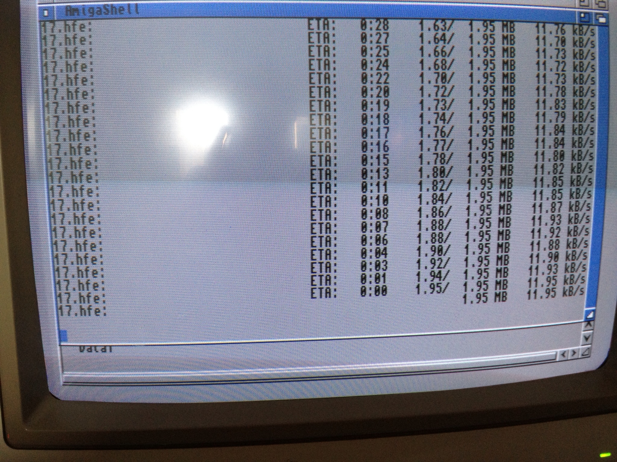

Ncftp na A500 - prędkość jak widać ok. 12 kB/s, czyli prawie 100 kbit/s
Co do ewentualnego zrobienia paru sztuk na zamówienie, to muszę przekalkulować (po podliczeniu za elementy do swojego egzemplarza zapłaciłem 120 zł). Przy kilku sztukach pewnie może wyjść nieco taniej (spróbuję wynegocjować coś w sklepie, w którym kupuję podzespoły lub przetestować na tańszych odpowiednikach). Jednak najpierw testy, testy, testy. Trzeba to nieco przeprojektować i dorobić kawałek obudowy żeby się nie plątały kable. Dzisiaj spróbuję IRC-a uruchomić.

Mógłbyś potestować na a1200 albo czyms szybszym. Te 12 kb/s prawie tyle samo co miałem na Nullmodemowym kablu i NullTCP z bramą - kompem z windowsem (na 040, na a500 pewnie dziala z mniejsza predkoscią bo procek nie nadąża). Port równolegly powinien wyciągać do 100 kB/s.

To jest 12kB czyli ok. 100kbit/s. Na A1200 potestuje Sir_Lucas. Magplip przez link LPT<->LPT wyciąga 20kB/s na słabych amigach i 40kB/s na szybkich. Pewnie na A1200 będzie szybciej ale o ile to będę wiedział po testach na szybkich maszynach.
