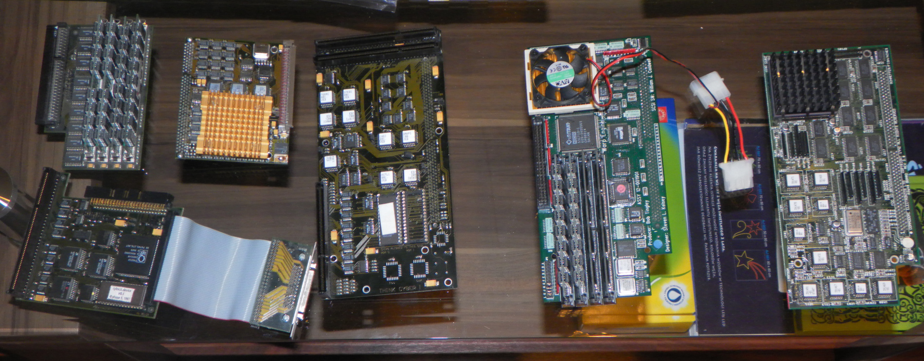

W pierwszej połowie lat dziewięćdziesiątych ta trójka to symbol postępu w kartach procesorowych dla dużych Amig. Od lewej:
- CyberStorm MKI - moduł pamięci (zamontowane 128 MB), moduł SCSI wraz z wyprowadzeniem zewnętrznym, karta procesorowa z 68060@50MHz, karta bazowa
- WarpEngine 040 - zamontowane 128 MB pamięci oraz procesor 68040@40 MHz
- Commodore A3640 z procesorem 68040@25 MHz

Karta procesorowa CS MKI zawiera oprócz złącza do carrier-boardu także inne złącze (takie brązowe, na prawo od procesora). Czy ktoś wie może, do czego ono służy? Czy miało spełniać podobne zadanie jak np. złącze CVPPC/GRexa w CSPPC/CSMKIII?
Nie znalazłem żadnej informacji na ten temat, ale możliwe że szukałem słabo lub zadawałem złe pytania.

Kolekcja nie całkowicie moja, ponieważ CS należy do FLOPSa. Ale plan jest taki, żeby i moją kolekcję o CS'a jakowegoś wzbogacić. Tak czy inaczej - zdjęcie mi się podoba, bo faktycznie pokazuje to co działo się w tamtym czasie. Oczywiście, był również mocny gracz od GVP, niestety możliwościami odstawał mocno zarówno od WE jak i od CSa. Apollo ukazało się już w 1996 roku i jego scsi to żart, a pozostałe karty na tym poziomie odstawały znacznie. CS MK II i MK III, GVP II i QuikPak to już troszkę inna liga :) - cenowo i technologicznie.

Z tego: linka wynika,że to brązowe gniazdo służy do włożenia dodatkowej pamięci podręcznej cache dla procesora. Tylko pewnie nikt nigdy takowej na oczy nie widział.

To akruat widziałem, niestety, to tak jasno z tego tekstu nie wynika, a wymaga pewnego założenia - że "optional" w tym wypadku znaczy "externally attached" :). Chodziło mi raczej o bardziej potwierdzone info, ale dzięki. :)

Ostatnio rozmawiałem z jednym fińskim serwisantem, i potwierdził, że to złącze mogło by do tego spokojnie służyć. Mówił także, że do samego CS MK1 były jeszcze dwa moduły planowane, które nie doszły do skutku, w miejsce złącza modułu SCSI: jeden z portem/ami szeregowymi, drugi z sieciówką (z ew. zintegrowanym modułem scsi). Jak zwykle z rzeczami by faza5 - dokumentacji na poparcie lub obalenie - brak.

Być może te procesory 68040 i 68060 potrafią współpracować z dodatkową zewnętrzną pamięcią podręczną. Jeżeli tak, to jak bardziej wydajnie pracują tego nie wiem. Faktem jest, że w Amidze nikt do nich takich pamięci nie dokładał. Wiem, że np niektóre procesory PPC stosowane w makach potrafią z takimi pamięciami zewnętrznymi współpracować, tak jak to miało miejsce np. przy dobrze znanych procesorach Intela Pentium II a później Pentium III, wkładanymi w slot I.
Różnica tu jest tylko taka, że Pentiumy musiały mieć tę pamięć, z których potem powstały Celerony bez niej, natomiast przy procesorach PPC było to opcjonalne.
