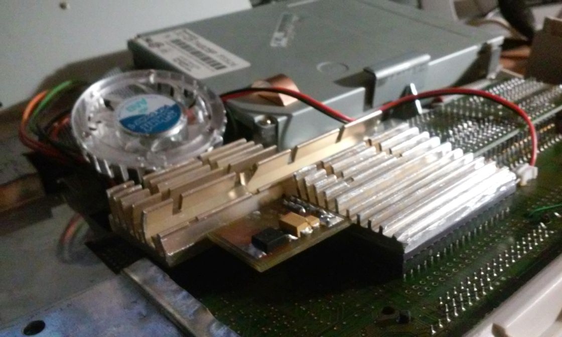

Chłodzenie Apollo 1260 wersja "Cienias'
Radiator zrobiony z radiatora zepsutej karty graficznej Gigabyte8500GT. Przy 80MHz procka 060 też nie daje rady chłodzić. Nagrzewa się bardzo przy 80MHz - parzy dłoń. Amiga działała bez problemów ale wolałem obniżyć taktowanie do 64MHz. Przy 64MHz, radiator jest chłodny.
Z mojego doświadczenia pasywne chłodzenie nie jest za dobre przy dużych przetaktowaniach procka 060. Rada do wszystkich przerabiających/naprawiających/modyfikujących Apollo 1260 polecam zrezygnować z podstawki pod procesor. Dzięki temu zyskuje się ~5[mm], co czyni dużą różnicę. Można by wtedy pewno zmieścić jakiś wentylator nad prockiem albo przynajmniej znacznie wyższy radiator.

[#1] Re: Chłodzenie Apollo 1260 wersja "Cienias'
Założyłbym pasywny radiator na całą powierzchnię karty z otworem na wentylator wydziarany w obudowie A1200 (niestety po latach nie mam wyobrażenia obudowy A1k2) albo wyjął ze starego lapka "transport" heatpipe z wentylatorem i wyprowadził na tył obudowy tysiąc-dwusetki. Można też zrobić radiator z wentylatorem wiejącym w bok z lapka.
[#2] Re: Chłodzenie Apollo 1260 wersja "Cienias'
@amper, post #1
A ja założyłbym blok wodny, przewody z płynem wyprowadził przez zaślepkę obok gniazda myszy i dżojstika, a na ścianie zamontował podświetlany, dziesięciolitrowy rezerwuar z wysokowydajną pompą od spodu i chłodnicą od Chevroleta. I można kręcić 060 ile wlezie
[#3] Re: Chłodzenie Apollo 1260 wersja "Cienias'
@recedent, post #2
jak się upcha nogą to i w obudowie razem z chevy się zmieści szeroki uśmiech
[#4] Re: Chłodzenie Apollo 1260 wersja "Cienias'
@amper, post #3
Wszystko fajnie ale tam pod klawiaturą i nad płyta główną czy tez kartą naprawdę nie ma tyle miejsca aby coś włożyć. Trzeba by mieć sporo szczęścia albo warsztat z padniętymi lapkami aby coś znaleźć i aby pasowało. Nawet ostatnio pojechałem na Batorego(sporo stoisk było, mile się zaskoczyłem) i Wolumen(tutaj się rozczarowałem) i przeglądałem m.in. pod kątem właśnie lapkowych chłodzeń. Niestety nie ma się pewności co się kupi, czy będzie pasować. A sprzedają te rupiecie i łaskę robią, że je sprzedają.
[#5] Re: Chłodzenie Apollo 1260 wersja "Cienias'
@Tomski, post #4
Ja na Twoim miejscu zamontowałbym pionowo mały wiatraczek (20 x 20 mm, max. 25 x 25 mm) który dmuchałby powietrze od strony modułu SCSI na żeberka radiatora procka.
I fakt - podstawka pod procek tylko przeszkadza. Jak jej nie ma, wystarczy na samym procku przykleić malutki wiatraczek 20 x 20 mm - chłodzi idealnie procke dmuchając powierze bezpośredniio na ceramiczną obudowę.
