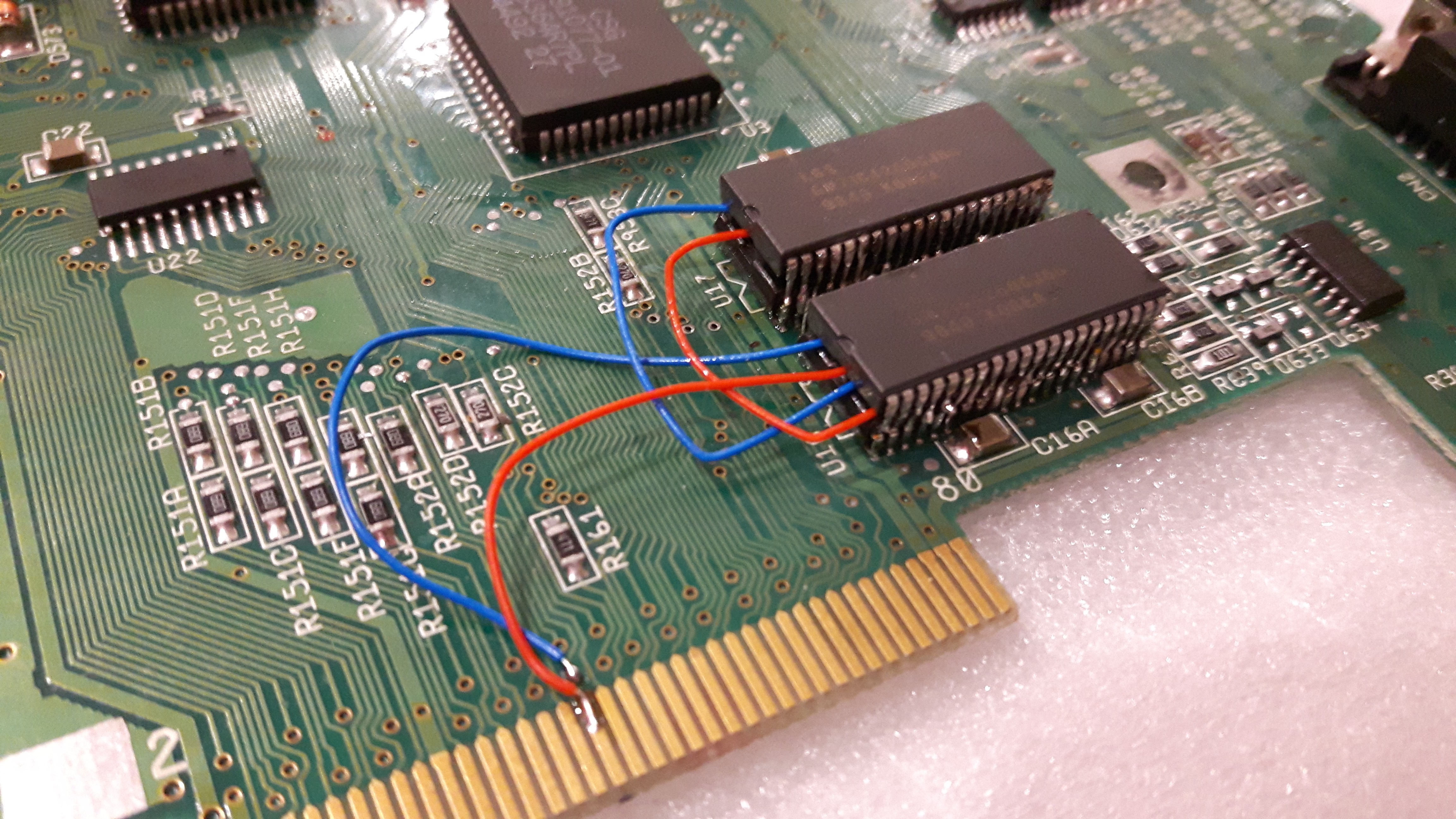

Mój piggy na kościach LG GM71C426DCJ60

[#1] Re: Piggy mod A600
Tak patrząc na tę 'kupkę" kości to nie chce mi się wierzyć, że nie można tego zrobić estetyczniej niż lutować układ nad układem. Nie mam nic do Twojego wykonania. Tylko zastanawiam się czy nie można tego - Piggy mode, zrobić 'ładniej"? Tak na pewno jest najtaniej:D.
[#2] Re: Piggy mod A600
@Tomski, post #1
Grunt że jest satysfakcja wykonania tego samemu.
[#3] Re: Piggy mod A600
Nieważne, że taki właśnie montaż. Ma działać.
[#4] Re: Piggy mod A600
@Tomski, post #1
Popieram. Ma być estetycznie OK To też, po części, przekłada się na żywotność samego rozwiązania oraz na ewentualne poprawki w przyszłości. Wymiana układów w podstawkach a rozlutowanie tego, jak coś walnie, to niebo a ziemia.
[#5] Re: Piggy mod A600
Dziękuję wszystkim za pozytywne opinie. Oczywiście, że nie jestem zadowolony z estetyki, słusznie zwracacie na to uwagę. Rozszerzenie działa i odpaliło od pierwszego uruchomienia. Z tego jestem dumny No i sprzęt lutowniczy z jakiego korzystam - też myślę, że udało mi się z niego wycisnąć to co najlepsze.
Myślałem o połączeniu 2 podstawek pod te kości i nałożeniu jednej na kość, podlutowaniu do niej drugiej i tam wcisnięciu kości no ale miejsce... Przeszkadzają kondensatorki, z nimi można by jakoś sobie poradzić no ale stacja dyskietek już w takiej konfiguracji nie chce się spasować. Można o płytce pomyśleć nakładanej na kości no ale w takim wypadku to już lepiej rozwiązać to przez złącze przeznaczone do rozszerzeń pamięci...
Tak czy siak jak to napisał jeden z kolegów działa i to jest najważniejsze. Nad estetyką jeszcze popracuję, kolejne wydania będą ładniejsze
