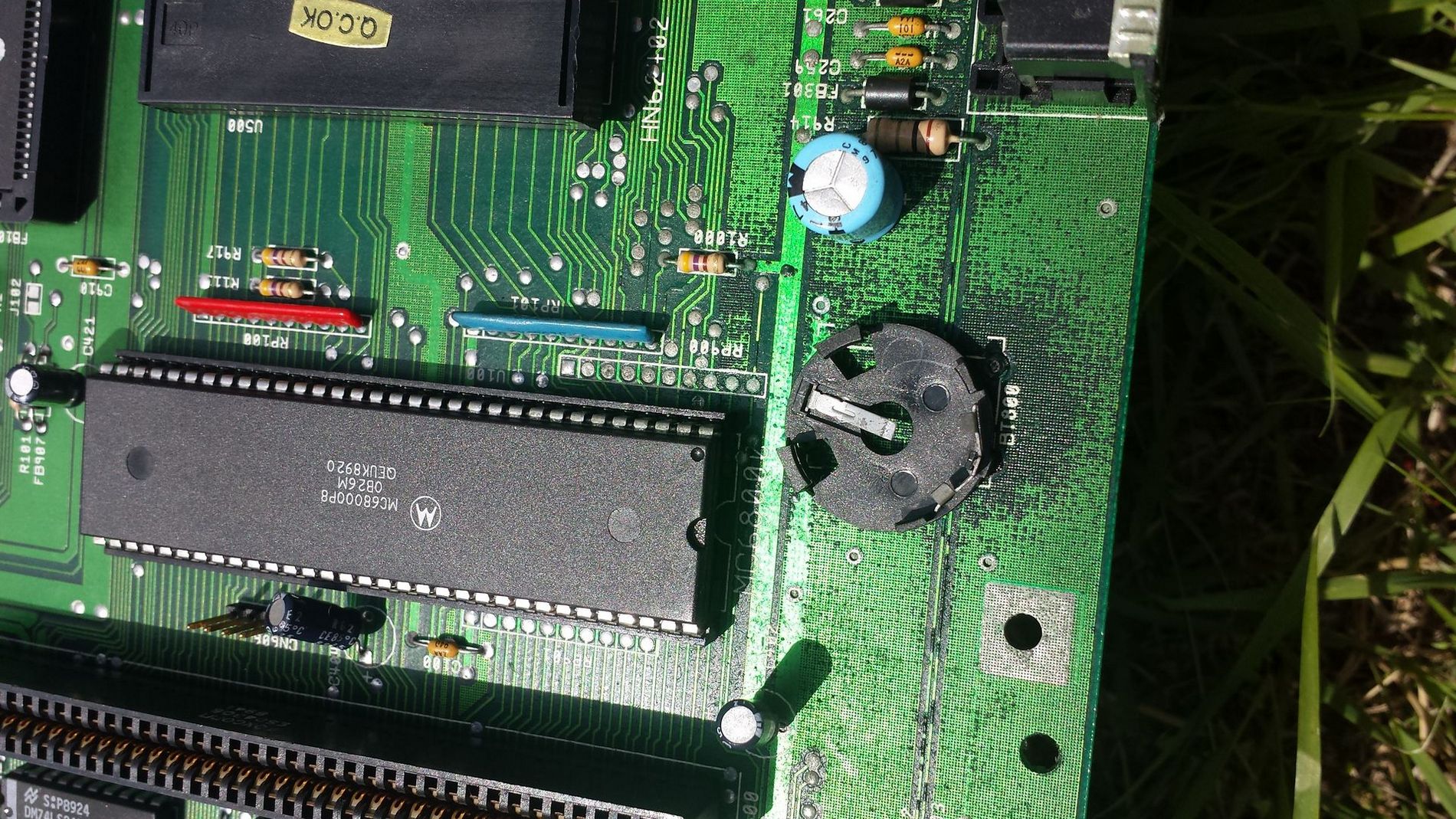

Wymiana oryginalnego akumulatorka (który nawiasem mówiąc wciąż jest sprawny) na wylutowaną z płyty PC podstawkę z ładowalną baterią Litowo-jonową w formacie CR2032, ale o niespotykanym napięciu 3.6V. Rozstaw pinów podstawki idealnie pasuje do płyty Amigi, także nie wymagało to ode mnie żadnej dodatkowej pracy, oprócz przylutowania rzecz jasna. Nie muszę chyba pisać, jaką radość taka estetyczna i praktyczna wymiana sprawiła ;-)

No, ja nie jestem pewny, czy to dobry pomysł bez diody tą baterie podłączać.
Platynę także opłaca się wyczyścić, pod farbą kwitnie dalej.
http://www.a1k.org/forum/attachment.php?attachmentid=98425&d=1419860050
CR2032 to nie Akumulator tylko zwykła Bateria które się nie ładuje.

Masz rację, LIOR to Akumulatory, ciekawy pomysł zamiast takiej zielonej bombki.

Zanim przylutowałem konsultowałem z naszym profesjonalnym nadwornym elektronikiem OK (te aku dostępne są na Aliexpressie, jakby co).
