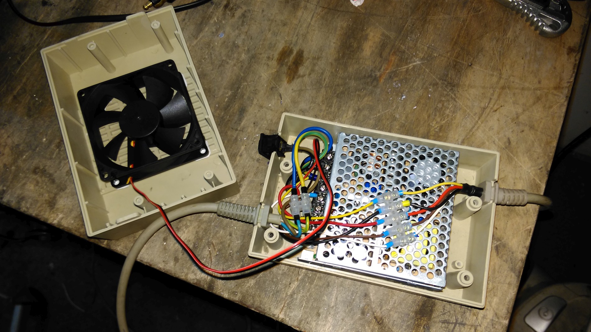

Podmieniony oryginalny zasilacz od Ami na MeanWell'a 50W. Polecam komu brakje mocy :) pasuje w oryginalną obudowę Commodorową jak ulał!

Jaki to model?
Są wszystkie napięcia jakie potrzebuje Amiga ?

Jak najbardziej, zasilacz daje +5V, +12V i -12V.
Model zasilacza to MeanWell RT-50B. Kiedyś Krashan wspominał o tym modelu na forum.

A ta wichura tam to musowo potrzebna?

Nie ;)
Nie miałem co zrobić z extra wiatraczkiem to wsadziłem ;) Sam zasilacz mocno się nie grzeje, ale dałem na wszelki wypadek bo nie wiedziałem jak to będzie w commodorowym opakowaniu.
