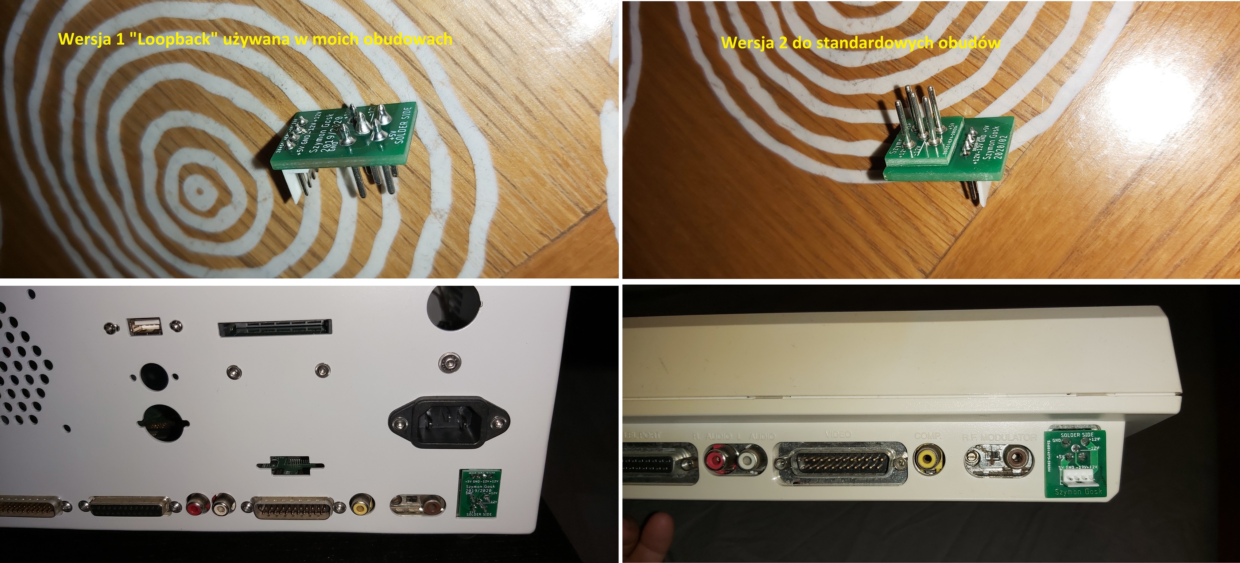

Adapter/zamiennik wtyczki zasilania Amigi
Przy pracach nad obudową do Amigi 500/500+ wykonałem "loopback" zasilania. Niestety ten adapter nie może być wykorzystany w standardowej obudowie, postanowiłem więc stworzyć wersję do oryginalnych obudów.

[#1] Re: Adapter/zamiennik wtyczki zasilania Amigi
Nie wiem czy wiesz ale -12V też jest ponoć w Amidze do czegoś potrzebne. Gdzie na tej płytce odwracacz fazy?
[#2] Re: Adapter/zamiennik wtyczki zasilania Amigi
@amper, post #1
Dopiero zauważyłem komentarz. Wiem że Amiga wymaga -12V. To jest tylko zamiennik wtyczki. -12V z zasilacza tak jak reszta napięć, np Meanwell RT-65B.
