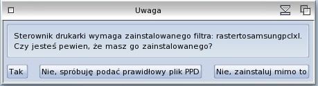

[#17] Re: Wayfarer 1.6
@michal_zukowski, post #16
Gdy próbuję dodać ten plik to wyskakuje mi takie okno:
I teraz skąd mam wziąć ten filtr rastertosamsungpclxl, żeby go wpierw zainstalować?
[#18] Re: Wayfarer 1.6

@gilban, post #17
Na 99% wziąłeś nie ten plik ppd, którego nazwę podałem. Sprawdź jeszcze raz.
[#21] Re: Wayfarer 1.6

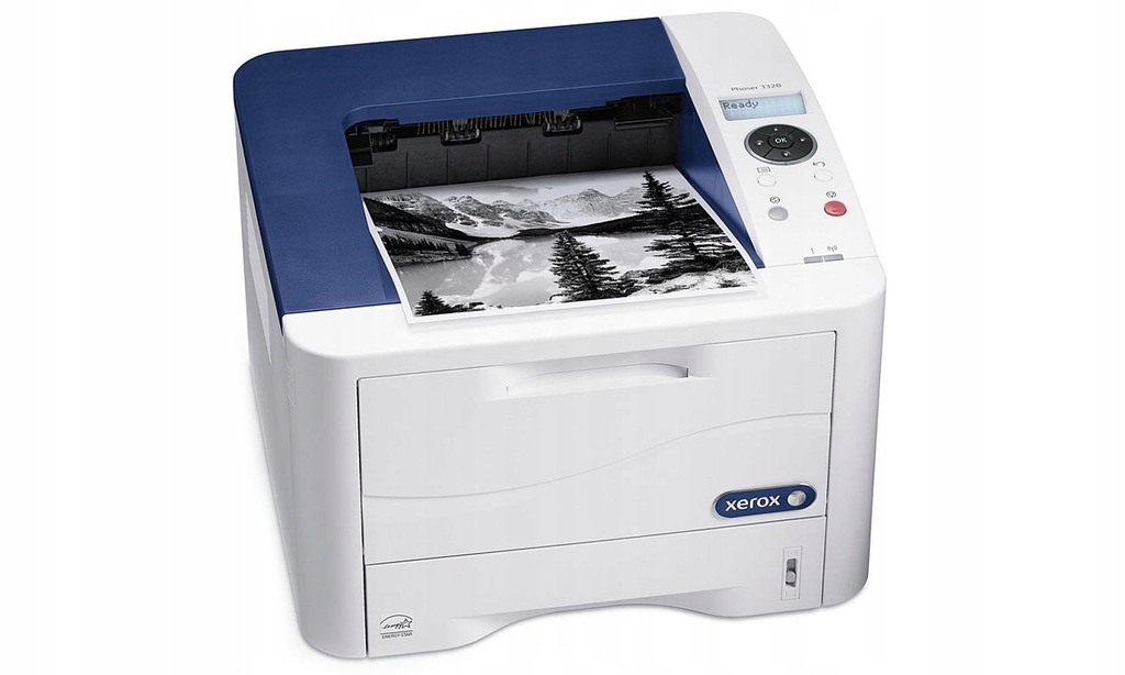

Która wygląda tak:
Moja tak wygląda:
I moja drukarka została dla Xeroxa wyprodukowana przez fabrykę Samsunga. Teraz to już HP. Różni się kolorem od góry i wiadomo - płytą główną oraz parametrami.
Ale raczej części zamienne są takie same:
Ostatnia aktualizacja: 20.11.2020 14:23:20 przez gilban
