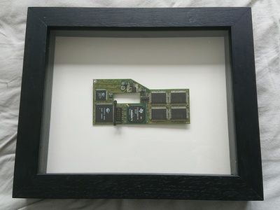

BVision PPC. Oczywiscie karta nie działa. Inaczej by nie była w ramce ;).

Śliczna...aż serce boli że niesprawna🙁

[#3] Re: Kolejna karta do ramki
Dość często przyczyną "martwicy" są zimne luty na układach CPLD.
Sprawdź (najlepiej cienką igłą) czy wszystkie wyprowadzenia ilukladów CPLD są przylutowane.
Nie zaszkodzi sprawdzenie poprawności przylutowania ukladów pamięci.
Wymaga to nieco cierpliwości i wprawy, ale już dwie takie karty w ten sposób uratowałem.
5
[#4] Re: Kolejna karta do ramki
@stachu100, post #3
Stachu dobrze gada. U mnie też myślałem że już po karcie, aż odkryłem że jak przyciskam ten mały cpld to karta ożywa. Przyczyną były właśnie zimne luty. Teraz śmiga już drugi rok bez problemu. No chyba że już sprawdzałeś.

Karte kupilem specjalnie do ramki, w ogloszeniu bylo ze karta nie dziala i amiga sie z nia nie uruchamia. Nawet nie spradzalem czy to prawda. Ale naprawde wyglada pieknie, jest w o niebo lepszym stanie niz ta ktora mam w jednej z amig i ktora dziala.
