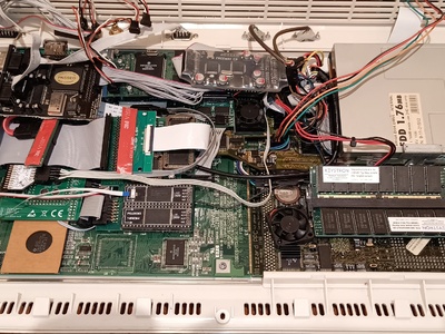

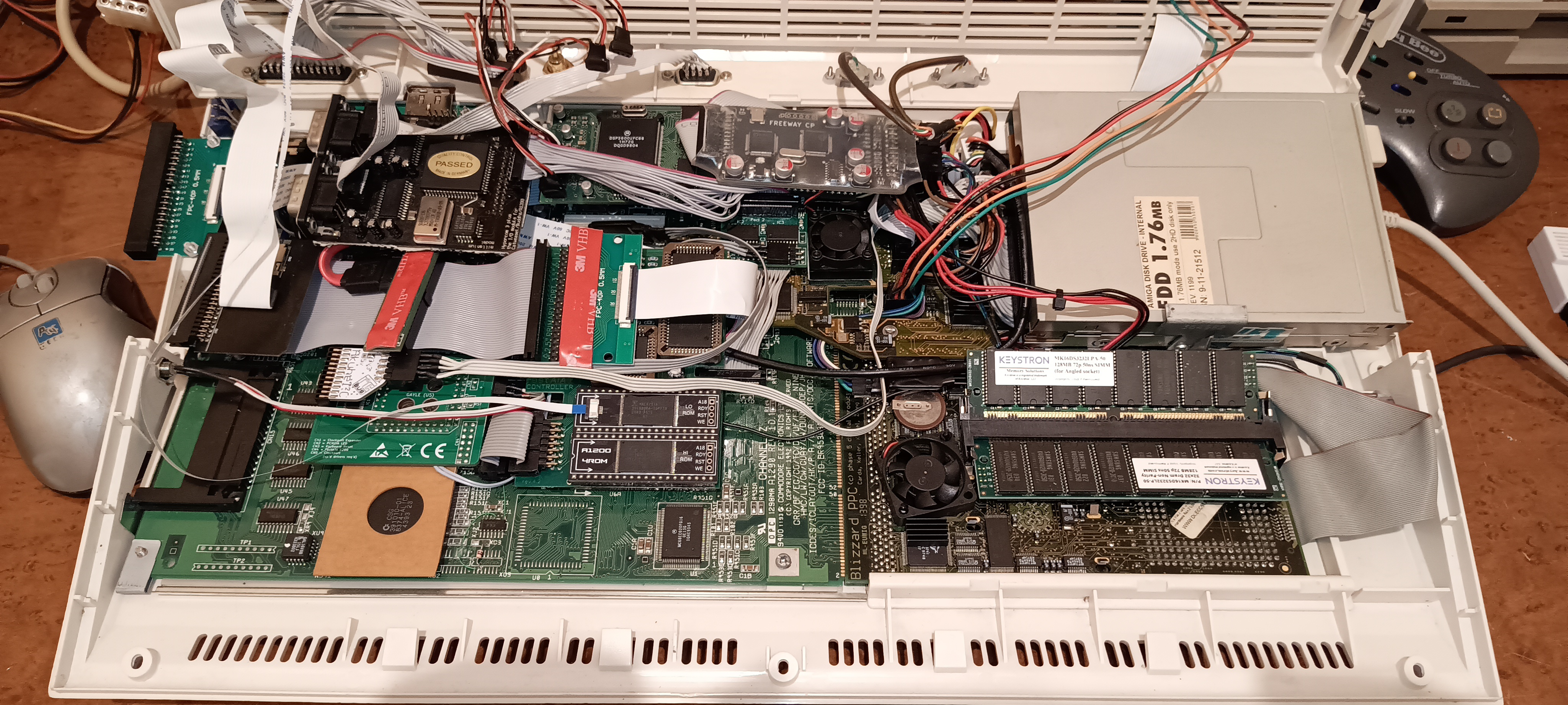

Kolejny rok i kolejne drobne zmiany w setupie kanapeczki…
Ze zmian w stosunku do ostatniego setupu to:
• założona na clockport, karta sieciowa PicoWyfy,
• usunięty Silversurfer, a na jego miejsce zamontowany kontroler Hypercom 3+, na clockport, co dało dodatkowy port parallel, i 2 dodatkowe porty serial,
• dodany kontroler zewnętrznej klawiatury Sum1200,
• dołożony emulator stacji dyskietek GoDRIvE1200 (pod stacją micronik), dzielący DF0 ze stacja Micronik.
• Oprócz tego trochę drobniejszych zmian w okablowaniu i ułożeniu.
Setup teraz wygląda tak:
• Płyta główna 1d1 po recapie polimerami
• Scandoubler wewnętrzny DCE flicker magic
• Blizzard PPC 300@330mhz, 060rev5 64mhz, 256mb fast, port scsi na zewnątrz
• Bvision
• Ratte auto video switch dla scandoublera I bvision
• Delfina DSP clockport
• Elbox fastata
• Clockport expander rev H + gayle adapter
• Freeway usb clockport – trzy porty usb na zewnątrz + jeden dzielony z gniazdem eSATA P (powered)
• Magistrala i2c Akuhei na clockport + 3 czujniki temperatury dla bvision, blizzarda i wewnątrz obudowy
• Stacja dyskietek HD Micronik
• Emulator stacji dyskietek GoDRIvE1200, dzielący DF0 ze stacja Micronik, można przełączać się między stacjami „w locie”.
• Adapter IDE44 do SATA podpięty pod fastata na primary slave i wypuszczony na port zewnątrzny eSATA P
• Adapter micro sd podpięty do fastata pod primary master
• Taśmą wypuszczony na zewnątrz port secondary fastaty
• 4x kickstart switcher
• Hypercon 3+ pod clockport na gayle adapterze i wypuszczony port parallel i 2x serial na zewnątrz.
• Dioda sygnalizująca działanie pcmcia
• Przycisk reset
• Kontroler zewnętrznej klawiatury Sum1200
• Karta sieciowa PicoWyFy na clockport.

[#5] Re: Kanapeczka rev 2.5
Ło panie , czy to da się bezpiecznie w ogóle przechylić na bok, czy wszystko lata w środku?
[#6] Re: Kanapeczka rev 2.5
@Mario, post #5
Nic nie lata. Tak naprawdę tylko Hypercon 3+ oraz Freeway USB nie są przymocowane na sztywno, ale jak zamknie się obudowę, to sam docisk obudowy sprawia że ciaśniutko siedzą.
