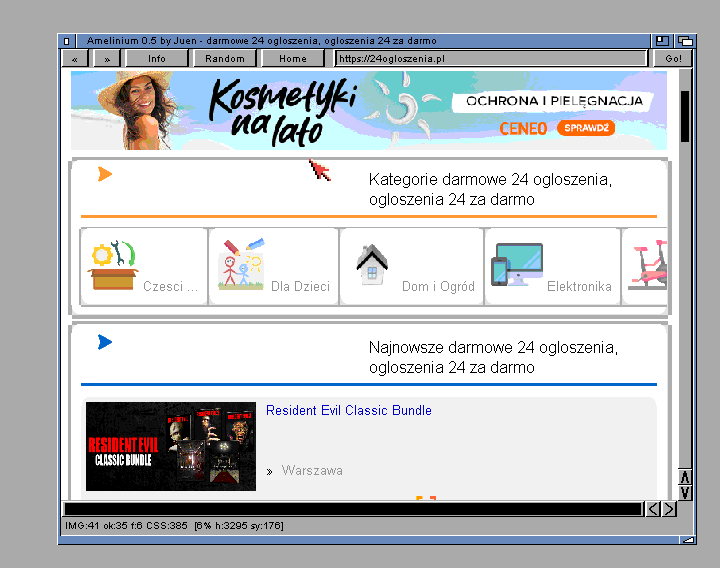

Na pistormie mam problemy pod os 3.2 , przeglądarka bardzo długo się uruchamia, i bardzo długo ładuje strony, u mnie na stronie przynajmniej na froncie nie ma jQuery, możesz sprawdzić 24ogloszenia.pl a jednak długo mieli
[#5] Re: Amelinium 0.4
@NaczelnyFA, post #4
nie ma znaczenia czy jest jquery ponieważ js w ogóle nie jest obsługiwany. za pierwszym razem czcionki są pobierane więc przy wolnym necie chwilę może to potrwac, pierwsze wejście na stronę będzie długie, jeśli drugie jest równie długie to dopiero jest problem :) czas ładowania się nie bierze z nikąd, ilość obrazków, reguł css itd WSZYSTKO jest parsowane, a po za ładowaniu się strony jest tylko szybki render z cache. sprawdzę te stronę, ale to raczej nie target tego produktu

Później siądę do tego i zrobię dogłębne testy, dla prostych stron internetowych to kawał dobrej roboty, może uda się zrobić godna przeglądarkę na klasyka bo tego naprawdę brakuje
[#7] Re: Amelinium 0.4
@NaczelnyFA, post #6
sprawdzilem u siebie na 060 100mhz, drugie wejscie zajmuje 15sek 1280x1024 32bit true color. podejrzewam, ze na pistormie to powinno zajac jakies 4sek (nie wykluczam, ze jakis blad mogl na 0.4 byc, ktorego juz nie ma na 0.5 dla tej strony)
Ostatnia aktualizacja: 16.05.2026 12:46:09 przez juen
[#8] Re: Amelinium 0.4
@juen, post #7
Też około 10-15 sekund jak u mnie, ale to wpływ na to może mieć wiele przyczyn, spowolnienia neta, łącza, czas odpowiedzi z serwera, wielkość grafik itp. nie wiem jak zrobić stała rozdzielczość przeglądarki żeby okno nie zasłaniało mi belki xd co chwilę muszę to zmniejszać . Wracając do tematu będziesz miał grid, flex I gradienty to 90% stron powinno normalnie się wyświetlać jak będzie skomplikowanego bootstrap na stronie
[#9] Re: Amelinium 0.4
@NaczelnyFA, post #8
ale 10-15 sekund to super wynik, bo to mowimy o czasie od A do Z, czyli wszystko zaladowane od gory do dolu od lewej do prawej, wszystkie grafiki skonwertowane itd itp, przykladowo na ibrowse ladowanie ppa.pl na 060 100mhz do ostatniego obrazka trwa z minute u mnie. no nic robimy co sie da i do przodu :)
ps: na pewnym etapie bede sie staral, zeby jednak strona sie pojawila jeszcze w trakcie parsowania...
