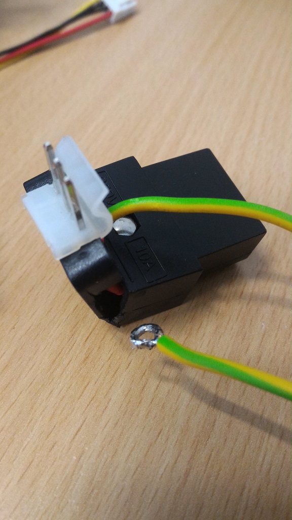

Drugi prototyp miał już krótszą wtyczkę zasilania 230V:
i wtyczki do wpięcia do płyty głównej zamiast ATX:
