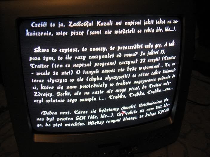

Znalazłem rozwiązanie mojego problemu (chyba najprostsze i najbardziej oczywiste) ... oto ono :
http://i11.photobucket.com/albums/a189/adam87/IMG_0878.jpg
Strasznie ciężko jest przejść Zdrajcę. Co chwila się wykrzacza, woła o cede które notabene jest w napędzie. Potrzeba dużo cierpliwości aby ją ukończyć ... mnie się udało ...
http://i11.photobucket.com/albums/a189/adam87/IMG_0876.jpg
Pozdrawiam.
