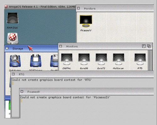

Czemu nie mogę uruchomić Picasso IV tzn. Jak klikam na sterownik, to otrzymuje taką odpowiedz. Kartę trzeba jakoś zainstalować?
W Devs/Monitors mam tylko Picasso, trzeba coś jeszcze tam przekopiować?

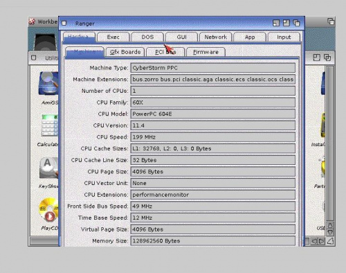

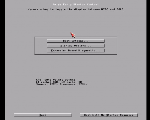

Tutaj mam screnna z Boot Menu który pokazuje prędkość PPC, to wydaje mi się że nie jest źle, biorąc pod uwagę że do emulacji używam procesora o taktowaniu 1,4 GHz. Tylko widzę że nie ma cache L2, ? U was też tak jest?

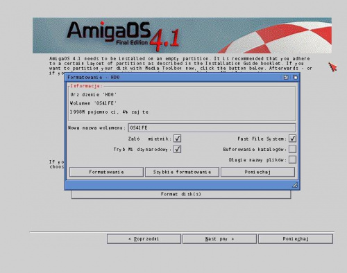

Ta partycja nie ma być tak zrobiona wiem o tym.

Ja też pisałem żeby się nie sugerować scrennem od partycji.

Z plikiem rom PicassoIV jest wszystko w porząsiu?
[#5] Re: OS 4.1-FE WinUAE PPC???
@waldiamiga, post #4
Robiłem tak jak tu jest link / link

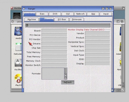

Do tego zauważyłem teraz że Ranger mi nie pokazuje GFX. Coś musiałem zrobić źle. Jak mi się nie uda tu uruchomić to spróbuje na OS 3.1 jak tam zadziała to u też będzie. Ale jeszcze popróbuje na 4.1.
Teraz zmieniłem pliko partycje na dwa giga i Ranger mi się załączył jak miałem 10 giga to coś nie chciał. Spróbuje zrobić jak najmniejszą. W ogóle to wydaje mi się że może być dużo powodów że to nie działa.
Pierwsze co muszę zrobić to to, aby Ranger pokazał coś w zakładce GFX.
Ranger pokazuje prędkość 199 MHz, nawet to chodzi nie złe. Tylko właśnie grafika trochę muli. Emuluje to na Dellu 530 MT z dwoma procesorami Xeon.

Nie no zapomniałem że Picasso to karta RTG to chyba w zakładce GFX się nic nie pokaże?

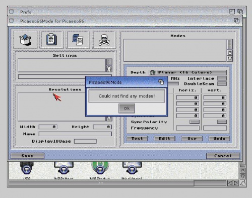

Odpal Picasso96Mode z katalogu Prefs i tam dodaj kartę graficzną i rozdzielczości.

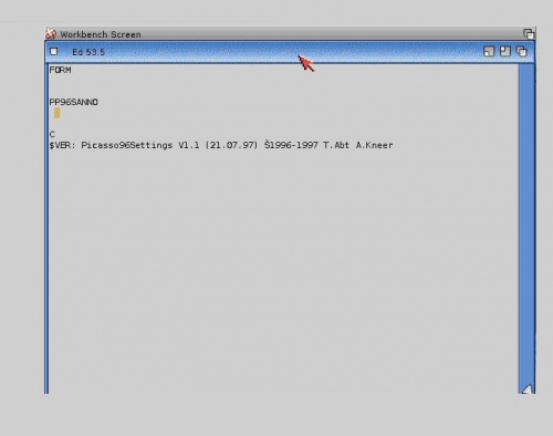

Jak tą kartę dodać, jakoś twoja odpowiedz jest mało precyzyjna? Co masz w pliku P96Setting?
To mam jak odpale P96Mode
Tak wygląda mój plik Setting.
Mogę zmienić Batch change ID $5000 ,tylko jak kliknę ok to wywala Guru.
a Atach setting to /mam/ NO Board
Bo w ogóle to jest jakiś Snoop Dos tylko do Xp, bo to też może być problem w kwestii systemu czy nie?

Przeciągnij ikonę pudełka ze strzałką w pole Settings, potem przytrzymaj prawy klawisz myszy i z menu wybierz opcję Attach settings to -> Board:Picasso IV.
Następnie przeciągnij ikonę pudełka ze strzałką w pole Resolutions, zostanie dodana rozdzielczość 640x480, możesz ją zostawić a możesz ją zmienić np. na 1024 x 768 zmieniając wartości w polach Width i Height poniżej.
Do tej rozdzielczości musisz dodać tryb kolorów, wystarczy 256 i HiColor (16 bit). Robisz to przeciągając ikonę pudełka w pole Modes, po prawej stronie. Jak dodasz tryb 256 kolorów, kliknij przycisk Use znajdujący się poniżej, następnie dodaj tryb HiColor i zatwierdź przyciskiem Use.
Gdy już zakończysz ustawianie rozdzielczości wybierz przycisk Save w lewym dolnym rogu programu. Program poprosi o zrestartowanie systemu, co czynisz po pojawieniu się okna z przyciskiem Reboot. Po restarcie wybierasz rozdzielczość w Prefs-> ScreenMode.

Działą teraz, dzięki za szczególowy opis.Zainstalowałem sterowniki do karty graficznej w Xp. Teraz nawet szybciej kopiuje dane, właśnie instaluje OS i wydaje mi się że szybciej kopiuje.
RTG włacza się już podczas instalacji. Właśnie dziwiło mnie to bo wszędzie w turtialach obraz był RTG. Ja miałem normalnie AGA. Czyli jeąli mieli byśmy uszkodzone Picasso IV to system zainstalował by się w AGA. Jeśli ktoś miał by uszkodzone Picasso IV to mógł by to sprawdzić.
