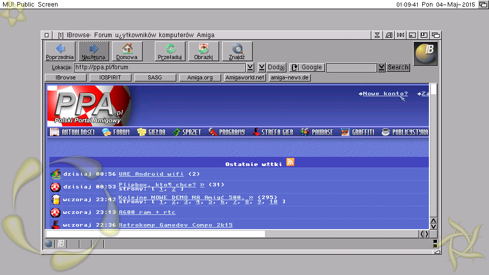

[#7] Re: UAE Android wifi
@Norbert, post #5
[#8] Re: UAE Android wifi
@Norbert, post #5
Wygooglałem na telefonie, zassałem plik apk na telefonie i zainstalowałem i mam :)
