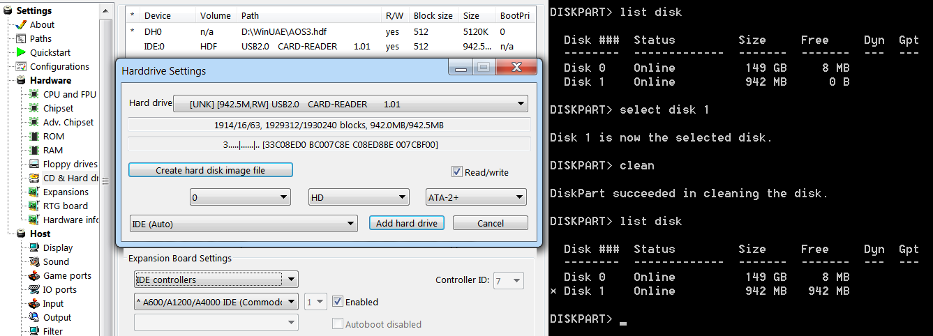

@Leon, post #1
Karta powinna być wpierw wyczyszczona diskpartem. Później UAE uruchomione w trybie administratora. Później dysk zamontowany pod kontrolerem Commodore A600/A1200/A4000 IDE. Dobrze wrzucić też kick typu 3.1/3.x/3.1.4 do obsługi dużych dysków.

Wyczyściłem kartę diskpartem, uruchomiłem WinUAE w trybie administratora, zamontowałem w Expansion Board jak na tej fotce i dalej HDToolbox nie widzi karty.

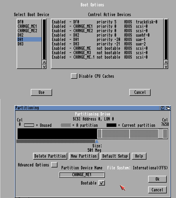

W boot menu ile widać partycji ?
Ustaw sobie jedną partycje, a miejsca na drugą nie przydzielaj. Skasuj ją.
Sformatuj UDH0:
Teraz jeszcze raz wejdź do hdtoolbox i załóż druga partycje.
Napisz czy pomogło.
Czy na pewno zmieniasz UNIT dla kolejnej karty SD
Aby wystartować z hdf musi być bootowalny oraz mieć większy priorytet niż inne bootowalne partycje/stacje dysków

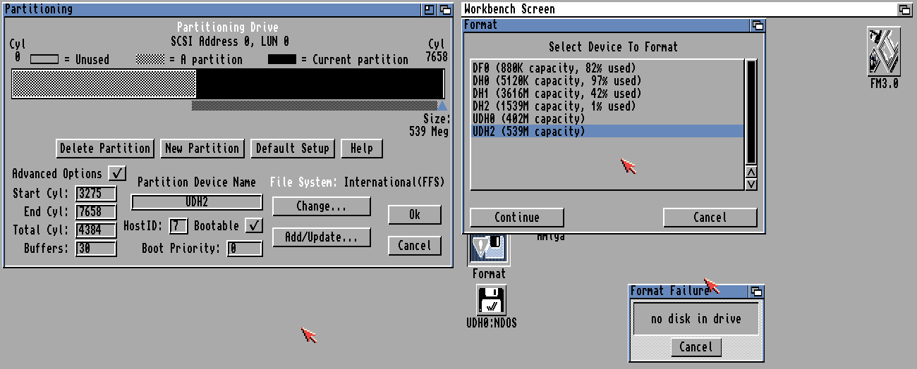

Próbowałem wszystkich kombinacji (obrazek), przesuwałem partycje, dzieliłem, łączyłem, kasowałem ale i tak tylko pierwszą mogę sformatować. Pomimo, że w "Boot Options" widać wszystkie botujące czy nie botujące partycje SCSI. Nie ma problemu zrobić 1GB partycje na całej karcie ale jak chce utworzyć więcej niż jedna to zaczynają się cyrki.
Po wrzuceniu nowszego FastFileSystem z AOS3.9 na dyskietkę z 3.1 mogę już bez problemu utworzyć 2 partycje ale przy 3 wyskakuje ten sam komunikat "no disk in drive". No nic zadowolę się dwoma.
