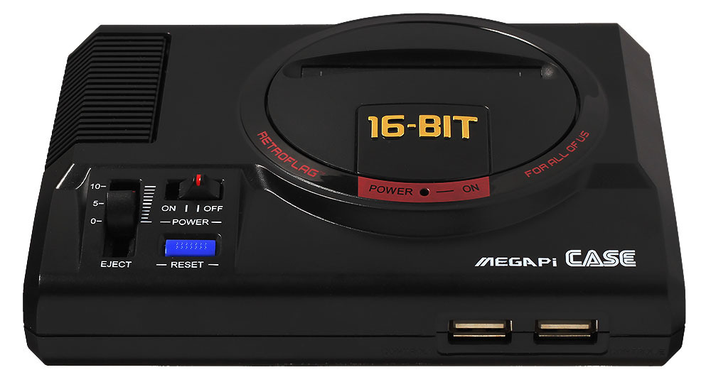

A o sofcie się dowiedziałem dzięki temu, że kupiłem sobie obudowę retroflag megapi case oraz wentylator przy okazji do niej.

Pad droższy od mojego, ale i wart swojej cenyok, racja, a obudowa na wzór Segi Genesis też spokoOK
