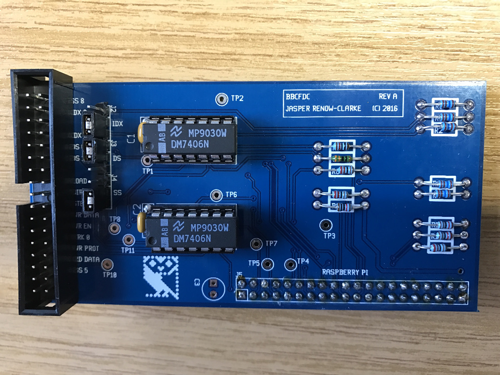

Na chwilę obecną Amiga jest ukończona w stopniu, który koresponduje z moją wiedzą na temat możliwości RPi w tym zakresie. Powiedzmy, że jest to taka Amiga 1.0, bo brakuje jej jeszcze 2 istotnych rzeczy. Po pierwsze, planuję dodać wyłącznik zasilania, który uruchomi skrypty wyłączające RPi bez konieczności używania GUI czy też poleceń z konsoli. Po drugie, chciałbym, aby kiedyś obsługiwała napęd dyskietek, konwertując w locie do ADFa lub obsługując go bezpośrednio z workbencha. Pewnie konieczny jest srogi development jakiegoś układu scalonego. Nie mam wiedzy na ten temat kompletnie, więc bazuję tylko na tym co robią pasjonaci i czekam…
