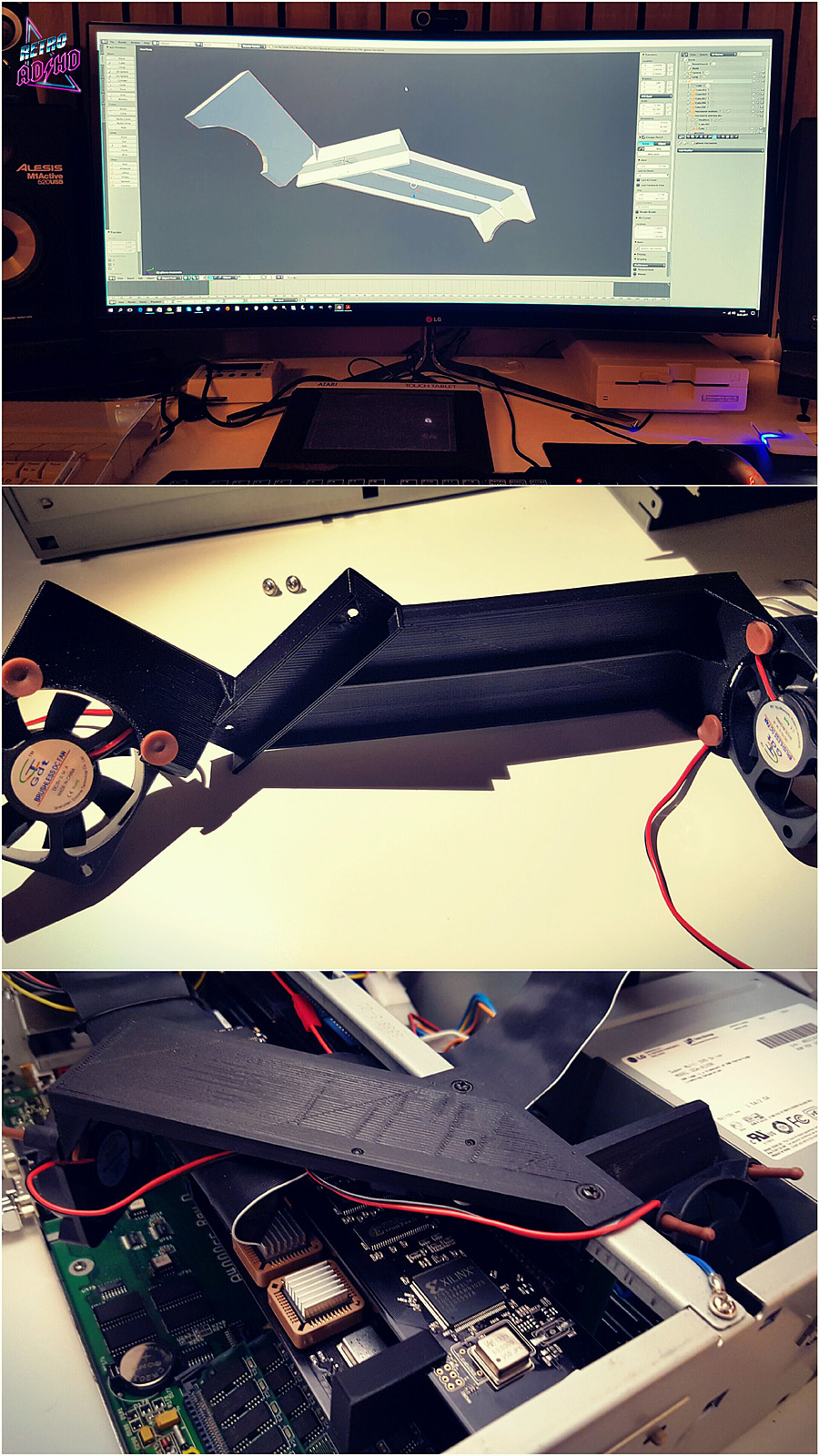

[#59] Re: ZZ9000
@Amigo-A1200-040, post #56
u mnie sprawdziło się wymuszenie obiegu w całej a4000 dwoma dodatkowymi wiatraczkami oraz wymianą wiatraka w zasilaczu i ulepszeniem przepływu powietrza na jego wlocie
ps. samej zz9000 tu akurat nie widać
Ostatnia aktualizacja: 07.07.2021 17:48:49 przez misha
[#60] Re: ZZ9000
@misha, post #59
Fajne rozwiązanie. Ja w temacie A4000 jestem świeży, mam od niecałego roku, wcześniej miałem tylko "małe" Amigi. To jak w niej jest rozwiązane chłodzenie, a właściwie jego brak to mnie trochę przeraża.
Mam tylko odwrócony wiatrak i na razie daje rady, ale jest tylko FastATA no i 060/50, która się mniej grzeje niż 040 na szczęście. Planuje wmontować lepszy wiatrak do zasilacz ale z ZZ9000 boje się, że nie wystarczy.
Ten projekt jest gdzieś ogólnie dostępny?
