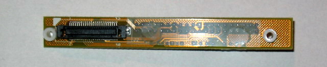

Oki. Napęd juz kupiłem razem z przejściówką :). Ponieważ nie miał białych paneli, najprawdopodobniej sprzedam go i kupię inny - biały lub ekri aby idealnie pasował do obudowy. Przejściówka jest z Mini IDE na 2,5". Daję linka do oblookania :) http://www.allegro.pl/show_item.php?item=53459065 . Ale żeś mnie zaraził AlaN tym napędem w A1200. Kurdę ja też tak chcę !!!!!!!!!!!!!!!! :D:D:D. Trzymajcie kciuki. Jutro zamawiam taśmę 2,5" potrójną :), i dokładnie robię według opisu AlaN'a.

Masz może fotkę tej przejściówki z miniIDE na 2,5"?
A może ktoś wie jak tam wygląda rozkład pinów? (Jest ich 50 miast 40+4)

Mam fotkę z przodu tej przejściówki (tzn od strony 2,5"). Widać to na linku w moim wcześniejszym temacie. Jeśli chcesz to zrobię zdjęcie tej przejściówki jak dotrze do mnie razem z napędem.

ZŁĄCZE NA PRZEJŚCIÓWCE MA 50 PINÓW!!! A to znaczy że nie jest to IDE dla dysku 2.5". Nie chcę krakać, ale mi to wygląda na.... SCSI i nic z tym nie zrobisz. Złacze do 2.5" HD MUSI mieć 44 piny - ani jeden więcej, ani jeden mniej.
[#13] Re: HD 2,5" i CDROM 2,5" na jednym gnieździe płyty głównej A1200 ???
@AlaN, post #12
Coś ty....??? Te dodatkowe piny to zworki lub wyprowadzenia Audio :). Na pewno będzie pasować , zresztą pan który to sprzedawał mówił że właśnie ta przejściówka jest po to aby móc podłączyć ten dysk do 2,5" gniazda IDE 44 PIN.

Nie, wporządku, to jednak IDE. Tylko jak chcesz podłączyć 44 żyły do 50pinowego złącza? Bez dokumentacji tego CD sie chyba nie uda.
[#16] Re: HD 2,5" i CDROM 2,5" na jednym gnieździe płyty głównej A1200 ???
@Azzorek, post #14
Mhm, zmyliło mnie to, że masz tam dokłądnie 50 pinów. Dziwnie, bo normalnie pinu 45 i 46 nie ma w złączu - dzięki temu 44 sa oddzielone od tych od zworek. Hmm, ale pewnie będzie wszystko OK! :D

Jeśli chcesz użyć "TEAC CD-224E" który ja użyłem, to to nie sa przejściówki do tego napędu. Musisz mieć taka jak umieściłem jej zdjęcie. Jest ponoć też inna wersja tej przejściówki, ale warunkiem jest posiadanie na jednej jej stronie złącza 'mini' które ma 50 pinów!

STOP! Coś z tą przejściówką na ebay jest nie teges. Duże złącze ma 50 pinów a nie 40 (jak ma IDE) i nie ma złącza do zasilania i wyjść audio! Jednak to jeszcze jakaś inna wersja przelotki, bo cosik ona jest dziwna - wsztymaj się! Nie bierz jej.
