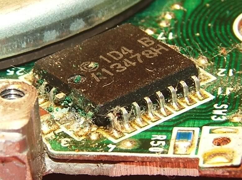

Jak już wcześniej pisałem, Amiga leżała być może 10 lat w mało korzystnych warunkach.
Przyczyną awarii stacji okazała się korozja dwóch nóżek przy sterowniku silnika napędu dyskietek. Próba oczyszczenia masy zielonego nalotu skończyła się całkowitym odpadnięciem nóżek.

@Benedykt Dziubałtowski, post #37
No właśnie nie jestem w stanie:
Obrazek
Może gdybym mógł całkowicie wylutować ten układ to bym to jakoś ogarnął.
[#39] Re: Padnięta df0
@TomcioPaluszek, post #38
Trzeba delikatnie zeszlifować plastyk obudowy nad tymi nóżkami i wtedy będziesz mógł dolutować do tych wyprowadzeń nóżki.
