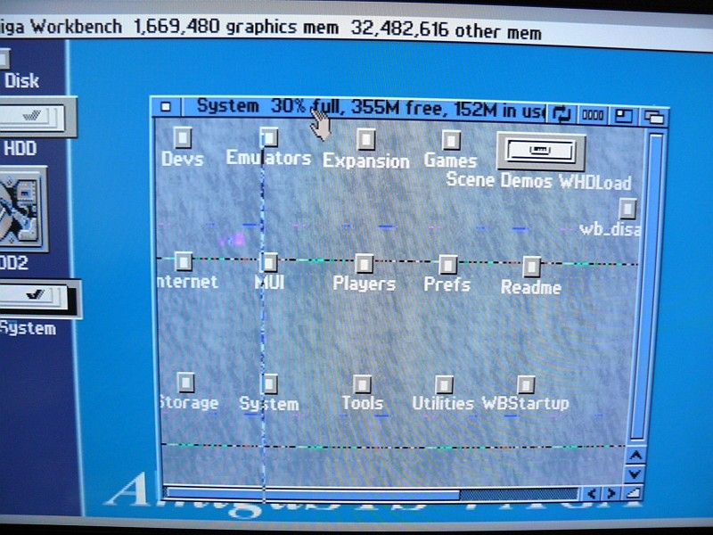

Dzisiaj dotarla do mnie apollo 060@80, ktora na szybko postanowilem przetestowac, wiec zainstalowalem na karcie CF amiga sys4 aga.
Pierwszy problem pojawil sie podczas kopiowania 40mb pliku z karty CF(poprzez PCMCIA) na CF przez IDE. Musialem to robic "na raty", bo ami sie wieszala ( bez karty na golej ami nie mialem tego problemu - pewni cos z "max transfer" po zainstalowaniu 060). Po tym, jak w koncu udalo mi sie wszystko zainstalowac zaczalem testowac demka i gry oczywiscie. Jak narazie kilkanascie gier w ersji WHDLoad (16.8) dziala bez problemu, dem rowniez - generalnie - nie ma zadnych problemow.
Meczylem AB2TKG dobre pol godziny - zero zwisow, zadnych bledow graficznych, kompletnie zero problemow ( chodzilo mi,aby sprawdzic stabilnosc na zasilczau , ktory wlasnie kupilem - 4.3A ).
Inne gry - to samo. "Czysciutko", plynnie i stabilnie. Pisze "czysciutko" i wspomnialem o artefaktach, gdyz w systemie mam "smieci", a wyglada to tak :

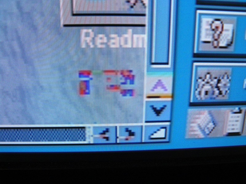

1 - po skonczonej rozgrywce w slam-tilt'a ( sama gra bez problemow, bez zadnych bledow)

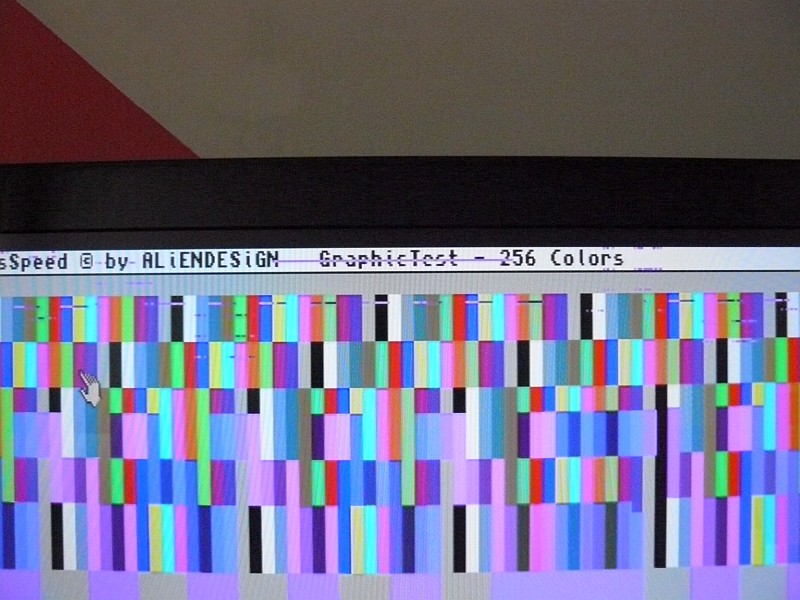

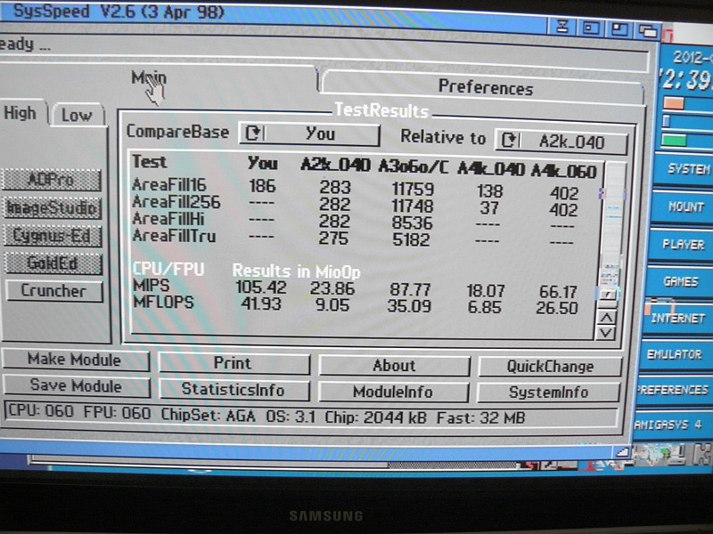

4 - test SysSpeed'em bez zawieszenia, ale bledy na ekranie.
5 - prawy dolny rog i scrollbar w sysspeed

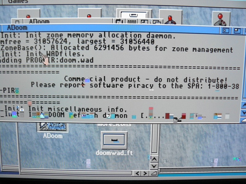

6 - tutaj adoom podczas ladowania - no dziala sie masakra na ekranie. Po wczytaniu gry kompletnie nic, zero bledow, obraz czysty - taki jak powinien byc.
7
Amiga Sys 4 instalowalem NA wczesniejszy system co prawda i podalem podczas instalacji, ze mam apollo 1260 (uzylem oryginalnych dyskietek workbench i extras 3.1, mam rom 3.1, rev. plyty 2B).
Potem przejrzalem startup-sequence i postanowilem tymczasowo wywalic wszystkie "laty" (mcp, birdie, newicons), nic w wbstartup. Dalej to samo. Zauwazylem tez, ze amiga sys zrobil wpis w s-s, w ktorym Blizkick mapuje rom, a ja mam apollo przeciez, wiec usunalem rowniez.
Na moje nieszczescie czytnik kart w grzybie przestal dzialac, wiec narazie nie jestem w stanie nic przeniesc na ami. chcialem uzyc remapollo i wszystkie biblioteki potrzebne do dzialania 060 i zainstalowac os3.1 na nowo i stopniowo doinstalowywac "laty" na calkiem nowy/czysty system, ale tez postanowilem zapytac na forum, bo moze oszczedze sobie nerwow, jesli ktos wie w czym moze byc problem.
