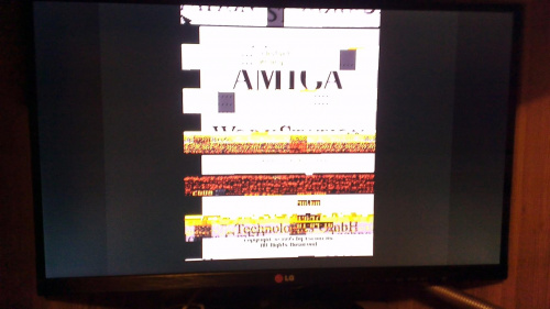

@Dorian3d, post #21
Czy ktoś może mi powiedzieć dlaczego AWS na 1260 wyświetla artefakty jak na zdjęciu?:
Na blizzardzie 1230 jest wszystko ok.
[#35] Re: Logo startowe do AMIGI 600
@ponior, post #34
moze to wina jakiegos patcha?
[#36] Re: Logo startowe do AMIGI 600
@ponior, post #34
Właśnie
Na ACA1233N też mam taki obraz z artefaktami
A pamiętam że na Blizzard 1230 kolega miał wyświetlanie dobrze
Rozwiązał ktoś ten problem ?
[#37] Re: Logo startowe do AMIGI 600
@Kulamario, post #36
Mnie ja blizzardzie 1260 wyświetla logo aws dobrze. Tzn bez artefaktów
[#38] Re: Logo startowe do AMIGI 600
@Amigo-A1200-040, post #37
To w czym tu jest problem
Za na ACA1233N nie chce ?

[#45] Re: Logo startowe do AMIGI 600
@ponior, post #34
Ponieważ mam taki sam problem na Amidze 4000 z Bfg9060 a odpowiedzi Brak więc postanowiłem sprawdzić to w winuae gdyż szybko można zmieniać konfigurację. I artefakty występują gdy ustawiamy Ram Z3 fast na 128 MB lub więcej jeśli mamy mniej to artefaktów nie ma
[#46] Re: Logo startowe do AMIGI 600
@Berr131268, post #45
No to pozostaje użyć innego oprogramowania (polecam Rainboot), albo poprosić Pawła o kod źródłowy i odpowiednio zmodyfikować.
[#47] Re: Logo startowe do AMIGI 600
@OSH, post #46
nie,TU masz rozwiązanie problemu:
https://www.ppa.pl/forum/amiga/48010/amiga-work-station#m845629
