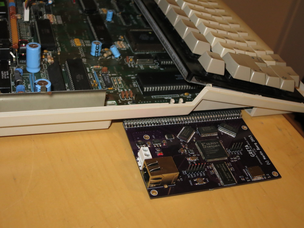

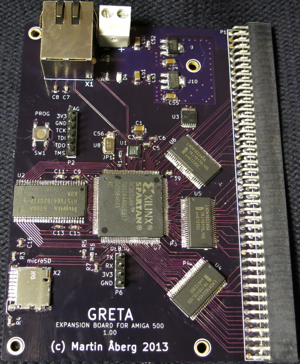

Przed chwilą na githubie się natknąłem na rozszerzenie boczne do A500 z 8MB FAST, microSD i ethernet. Dwa ostatnie ficzery chyba niedokończone.
GRETA

Ethernetu i SD nie ma zaimplementowanych w ogóle, do tego brak sterowników.
Nie jestem pewien czy RAM jest autokonfigurowalny, bo przy powierzchownych oględzinach nie zauważyłem. Trochę dziwne, leży to od 2013 i nikt nie rozwija.

Myślę że częściowo wynika to z faktu, że nikt o tym nie słyszał. Przynajmniej ja to znalazłem dopiero niedawno i zupełnym przypadkiem. Ale nie pamiętam żadnych newsów na amiportalach, żadnych tematów na forum.
Druga sprawa, może autor zbyt późno odkrył, że napisanie wsadu do FPGA jest najtrudniejszym elementem projektu. Chyba sensowniej byłoby użyć "twardego" Ethernetu i kontrolera SD. Takie dedykowane układy to nie jest wielki koszt.
