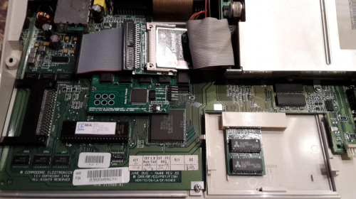

[#35] Re: Kupiłem A600
@codi, post #34
Popieram kolegę
Mam właśnie taki config:
- a600 z 3.1 Kick
- cf 4GB Kingston z kwiatkiem
- Małe rozszerzenie pod klapkę 1 mb chip (ok 60 zł)
- 9,5mega fastu (forumowy) - razem wszystkiego daje 11,5 mb
- przejściówka CF mała za 10 zł na krótkiej taśmie (podklejona od spodu co by zwarcia nie było)

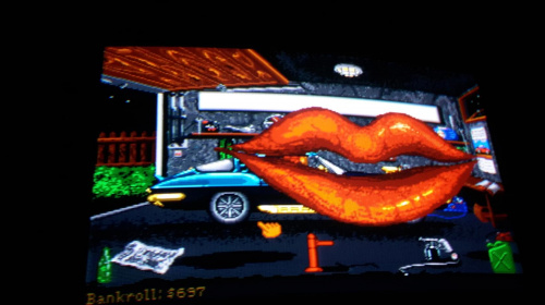

- może warto kupić sobie Sony Trinitona z wejściem euro - kupiłem taki za 20 zł z ogłoszenia
- pakiet WHD obowiązkowo
Do grania w zupełności wystarcza, jak ktoś nie chce fajerwerków graficznych i wyścigów w wydajności
Poniżej fotki jak to u mnie wygląda w środku i poglądowo obraz z Soniacza
Ostatnia aktualizacja: 09.09.2015 11:49:06 przez Cadderlik
