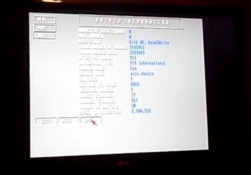

Na takim adapterze sd na gołej A600 z 1MB chipu sysinfo pokazuje 886 620 B/s. Po co szybciej? Inna sprawa że mam jakąś przedpotopową kartę SD 512MB co mi się walała w domu, może na nowszej będzie szybciej. Jedyne co, to dioda dysku mi się cały czas świeci ale gdzieś na forum jest na to lutowniczy fix.
Takie rozwiązanie ma gigantyczny plus - podpinasz pod byle nowożytnego laptopa bez żadnych adapterów.

@teh_KaiN, post #92
886KB/s? Bardzo dobry wynik. Jak miałem A600 19 lat temu to ~650KB/s wyciągałem z dysku. Ten sam hdd w A1200 miał 1.3-1.6MB/s (zależnie od dopałki).

@hrw, post #98
Podłamał mnie tym wynikiem, u mnie tylko 519 B/S
[#107] Re: Kupiłem A600
@robertos231, post #106
A600 + 9T + SD-IDE
[#108] Re: Kupiłem A600
@lysyzastary, post #107
U mnie A600 + 9T + CF -> IDE + nowe scsi.device wyciąga 2,7MB/s.
ACA620 wyciąga na tej samej karcie CF i z tym samym scsi.device "zaledwie" 2,2MB/s ;)

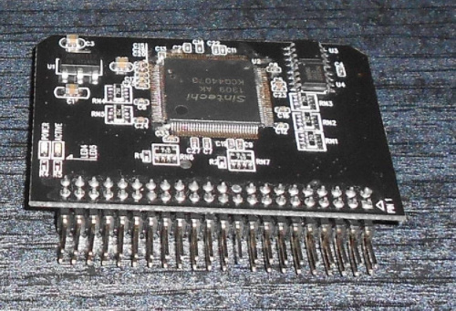

[#111] Re: Kupiłem A600
@lysyzastary, post #110
Mam podobny adapter.
Możesz sprawdzić czy u Ciebie bez karty SD Amiga widzi jakiś dysk 32MB ?
Zastanawiam się co to może byc.
Dysku tego nie można podmontowac, ale można zrobić jego obraz
[#112] Re: Kupiłem A600
@Norbert, post #111
Spoko, daj mi jakieś ze dwie godzinki, napiszę jak tylko sprawdzę.
[#113] Re: Kupiłem A600
@robertos231, post #109
Są generalnie chyba dwa rodzaje tego adaptera, różnią się scalakiem odpowiadającym za logikę. Pierwszy kupiłem jak tyko takie cuda weszły, gniazdo SD nie miało wyrzutnika i zmasakrowałem go właśnie na próbie przelutowania na inne.
Drugi mam obecnie, ma wyrzutnik ale mi cały czas świeci LED od dysku.
Oba działały bez problemu, ale nie pamiętam jaki był transfer na tym pierwszym, na pewno bardzo zbliżony. Przesiadka między tymi adapterami sprowadza się do przełożenia karty - żadnych udziwnień związanych z konkretnym adapterem.
I największy plus całego przedsięwzięcia - nie musisz kupować karty CF z kwiatuszkiem wyprodukowanej o północy przez chińczyka, co przy taśmie stał na jednej nodze i wcześniej odprawił krwawy rytuał. Działa z każdą jedną kartą SD.

[#115] Re: Kupiłem A600
@Norbert, post #111
Moj adapter:
Czysto bez karty
