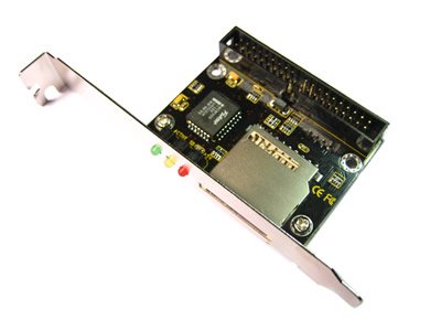

Tak jak kolega wyżej wspomniał SD2IDE na śledziu do obudowy. Mam taką w towerze i bardzo sobie chwalę.
Dla osób nie uznających kart SD jest również wersja CF, która ma gniazdo 40 pin i 44 pin oraz zworki (master/slave, napięcie zasilania karty). Również godna uwagi

Ze zdjęcia jasno wynika, że to coś wyżej to może nie być stacja dysków. Tam nie widać przycisku do wysuwania dyskietek. Za klapką może być wszystko, nawet jakiś czytnik kart CF.
