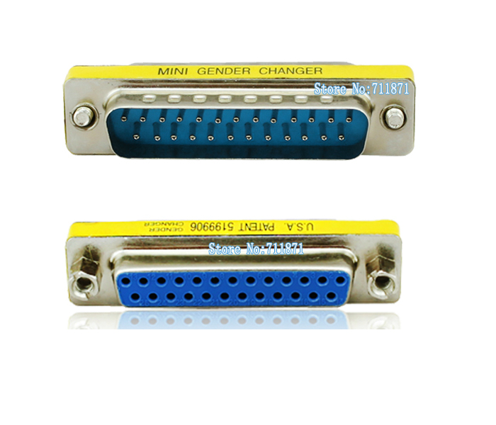

Potrzebujesz coś takiego DB25 gender male female
"Ukartupiasz" pin 14 na tym adapterze a drukarka i Amiga cała
