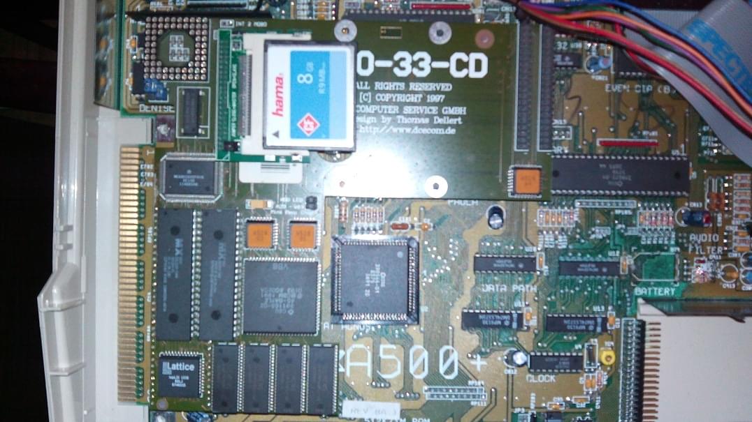

[#40] Re: Amiga 500 Rev 8a
@BomberMAX, post #38
a ja mam coś takiego
[#41] Re: Amiga 500 Rev 8a

[#43] Re: Amiga 500 Rev 8a
@Dorian3d, post #42
Wole bez kanapek :D .... jakieś PGA by mi się tylko przydało ;>
[#44] Re: Amiga 500 Rev 8a
@BomberMAX, post #43
Wymień płytę bo ta długo nie będzie działać.
[#45] Re: Amiga 500 Rev 8a
@_Skiba, post #44
