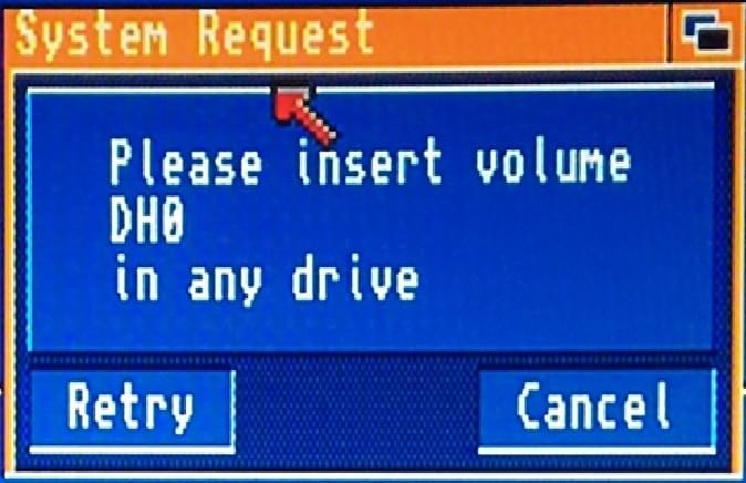

Niedawno kupiłem kontroler M-tec AT500 oraz Amigę 500 Plus, którą zreanimował mi Marcin74 oraz zmodyfikował na 2MB CHIP.
Gdy płyta wróciła z naprawy natychmiast podłączyłem wszystko razem.
M-tec ma 8MB Fast oraz dysk Conner 812MB podzielony na 3 partycje.
Po włączeniu staruje.
Ukazuję się poniższy ekran.
Chciałem zainstalować AmigaOS 2.1 z racji, że nie mam gotowych dyskietek z systemem ani kabla nullmodem z użyciem Winuae skopiowałem program transdisk do katalogu WORK/C w celu nagrania pliku ADF z system. Pliki ADF wkleiłem bezpośrednio do WORK.
Próba nagrania.
No i tu kończy się moja wiedza. Wcześniej tylko dyskietki się zmieniało

Chcesz nagrać .adf na dysk twardy DH0: może być problem daj może FD0: lub info z cli jak nie znasz nazwy fdd. cool

Pierwotnie chciałem zainstalować pod Winuae. Dostęp do dysku jest ale w czasie instalacji jest niewidoczny.
Znalazłem stary dysk samsunga VA34323A 4,32 GB. HDtoolbox widział go. Zrobiłem partycje ale po restarcie nie widziałem partycji na blacie, więc nie miałem co formatować już nie mówiąc o instalacji.
