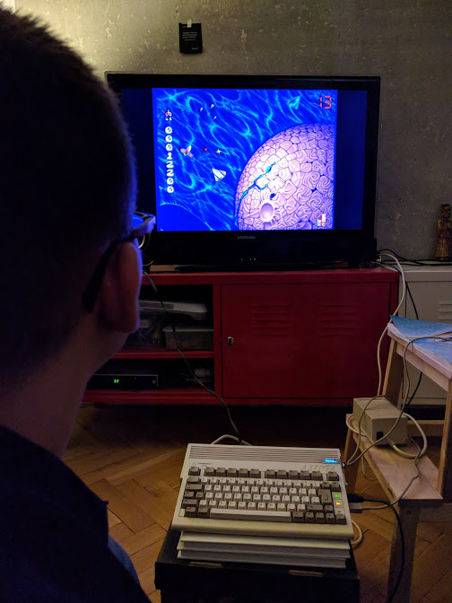

Najlepszy możliwy finał. Amiga hula aż miło. Tutaj zdjęcie ze świątecznego giercowania :)
Bardzo dziękuję koledze Jarob za fantastyczną naprawę i konserwację płyty głównej. Polecam fachowca z całego serca.
