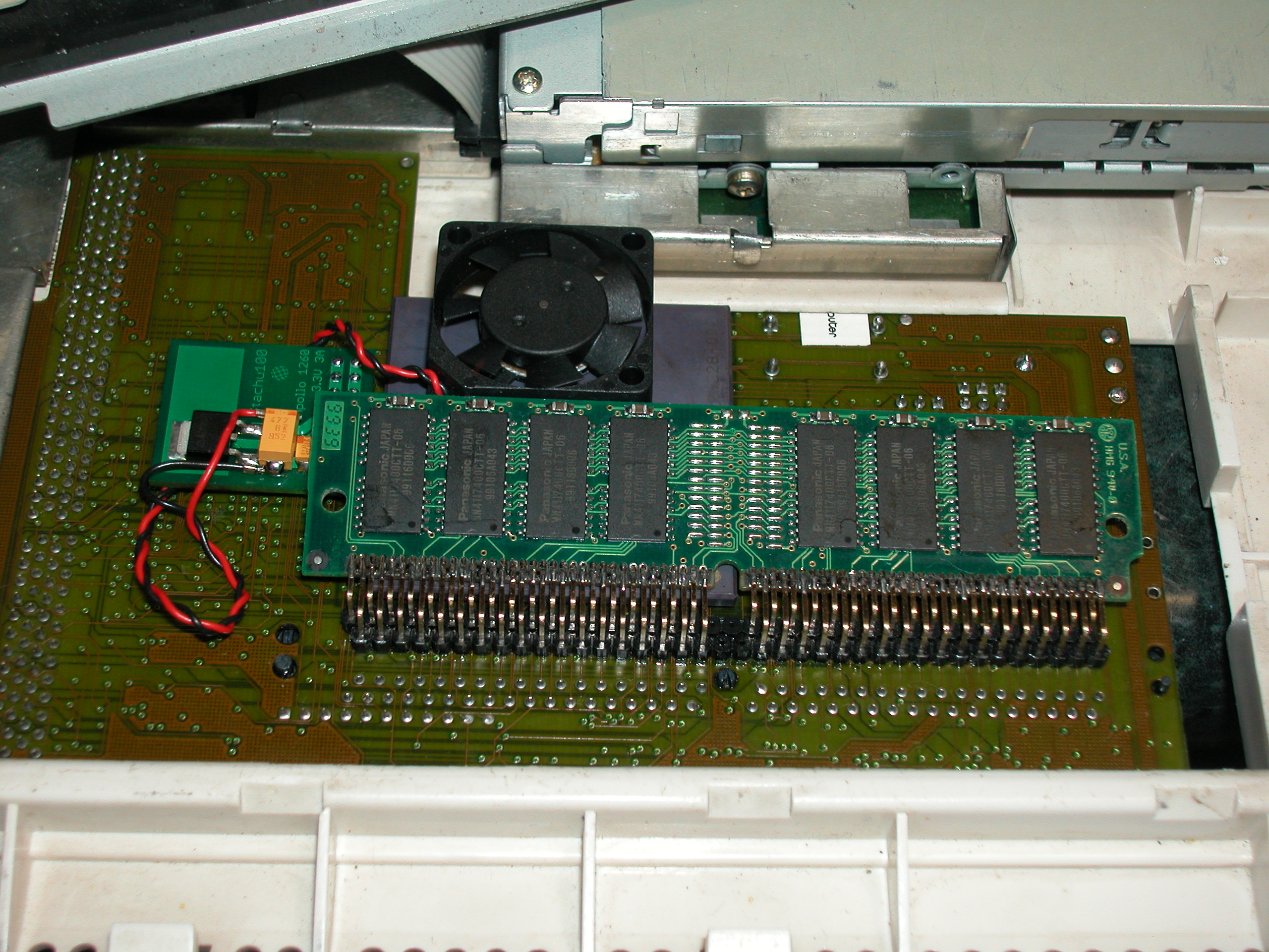

Próbowałem wykonać ten mod:
Rzecz zdawała się mieścić w zakresie moich umiejętności, ale praktyka pokazała co innego.
Amiga z włożoną kartą nie wstaje. Przywrócenie stanu wyjściowego nie pomogło.
Czy możecie polecić kogoś uczciwego, kto może przeprowadzić diagnostykę i naprawę?
A może coś mógłbym jeszcze sprawdzić w domu?
I jeszcze jedno: to jak w końcu powinien być ukierunkowany ten SIMM? Mam na myśli "kluczowanie". Wg mnie, tak jak na zdjęciu powyżej, ale trafiłem też na takie coś:
Pozdrawiam.
Ostatnia aktualizacja: 07.01.2018 16:35:45 przez Daclaw

Ja bym pierwsze co zrobil to wylutowal tego sima całkowicie razem z tym czymś co przypomina psełdo port.
I zobaczył czy wstaje moze masz gdzieś zwarcie. Na to bym stawiał. Z tego co sie oriętuję to źle zapięta pamięc lub nie sprawna, powinna pokazać czerwony ekran.
A z kim masz się skontaktować w razie naprawy masz scąge na regulatorze napięcia tak mi się wydaje. Nie chcę robić reklamy lecz chyba jeden z lepszych Szamanów naszego świadka Amigowego.
[#4] Re: Zepsułem Apollo... :(
@Daclaw, post #1
Moduł masz wlutowany prawidłowo tyle, że to i tak by Ci nie działało, bo przy tym module trzeba podpiąć kabelkiem dodatkową linię adresową, na zdjęciu po prawo nawet go widać.
Na spokojnie posprawdzaj czy gdzieś nie zrobiłeś zwarcia.

Po spodzie karty widać że jest to 060 jeśli robione przez Stacha to pewnie masz Machy wlutowane na stałe bez podstawek. Zainteresuj sie Modem, na moda który daje ci możliwość włożenia jednego sima 64mb.
Na moje to był słaby pomysł z tym lutowaniem, lecz to twoja karta i robisz co uważasz.
