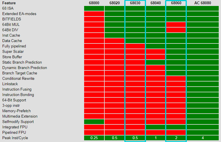

Problem jest trochę bardziej złożony, niż zwykłe porównanie WB na 030 vs 060...
Już sama konstrukcja karty turbo dla 68030 i 68060 to dwie różne bajki (dostęp do pamięci FastRAM, jej przepustowość). Te dwa procesory to jednak dwie generacje różnicy. W samym WB prawidłowo zoptymalizowanym pod każdy z procesorów będziesz korzystał z innych bibliotek, datatype'ów i tak dalej. Dobrze skonfigurowany system pod 060 zawsze będzie szybszy od 030 przy tym samym zegarze. A biorąc pod uwagę, że 060 występuje od 50Mhz wzwyż (jednocześnie najwyższa możliwa prędkość 030), to kwestia jest raczej bezdyskusyjna. Nie bez różnicy jest też ilość I-CACHE i D-CACHE w obu procesorach (256+256 w 030, 8192/8192 w 060). Prędkość FPU jest również nieporównywalna, nawet najwyżej taktowane 68882 nie wygra z FP060 z nominalnym 50Mhz w podstawowych operacjach, a przy zastosowaniu Oxy/CyberPatchera to już w ogóle zostawia go w tyle.
Szczerze mówiąc nie wiem, co takie porównanie miałoby udowodnić, skoro widać jak na dłoni, że 060 jest jakieś 4x szybsze od 030 przy tym samym zegarze...
To daje chociażby minimalne pojęcie jaka może być różnica między tymi procesorami:
(źródło link)
