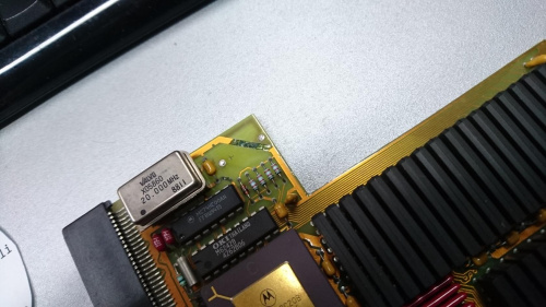

Witam.
Wpadłą mi w łapy karta firmy elbox. Akumulator wylutowałem z wiadomych przyczyn, ale pod acu jedna ze ścieżek troche oberwała.
Karta działa.
Pytanie czy wyskrobać tą ścieżkę czy zostawić jak jest. Potrzebna ona wogóle ?
[#2] Re: Wylana Bateria na elbox 1204
@ponior, post #1
To jest prawdopodobnie ścieżka masy i lepiej, żeby była. Jest szeroka, może da się ją delikatnie przeszlifować do miedzi i zabezpieczyć bezbarwnym lakierem. A na sam początek przemyć to miejsce octem albo kwasem cytrynowym (neutralizacja resztek elektrolitu), potem spłukać wodą i wysuszyć.
